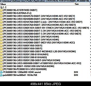

Ну без динамиков и шлейфа можно и за 20 бакинских найти...
А как насчет изобилия прошивок? Китайцы имеют только вот что:Нажмите на изображение для увеличения
Все устраивает?
