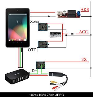

Чуть ранее уже говорил о своей проблеме.
Боле-менее пришёл к какому то выводу. Для начала новая "схема"
1. Подключаю "АКБ" и "АСС" к компьютерному БП или к автомобилю, всё работает.
2. Подключаю "АКБ" и "АСС" к преобразователю DC-DC с 19в на 12в, планшет вырубается при замыкании/размыкании "АСС".
3. Подключаю "АКБ" и "АСС" к преобразователю DC-DC с 19в на 12в, убираю кондёр, всё работает.
Больше месяца бился с этим головником, а всё из-за того, что не правильно выбрал источник питания.
А теперь вопрос, можно как то заставить работать планшет по п.2?

Не понятно,зачем вам dc /dc с 19В до 12В....,но - марка этого преобразователя? Диоды на катушки реле повесили? Зачем два реле именно по вашей схеме? Что выступает в качестве 19В? Резистор не пробовали вешать параллельно конденсатору? Можно использовать и электронные реле задержки : например - https://m.aliexpress.com/item/325930...orm=y#autostay
Вложение 44159
Можно... ограничить ток заряда конденсатора резистором... Ом так на 20... Разряженный конденсатор да еще на 10000мкф = кз по питанию при включении.

Парни, резистор помог, огромное спасибо )))
Резистор поставил на 0,25 ватт, не мало?
