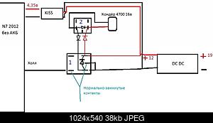

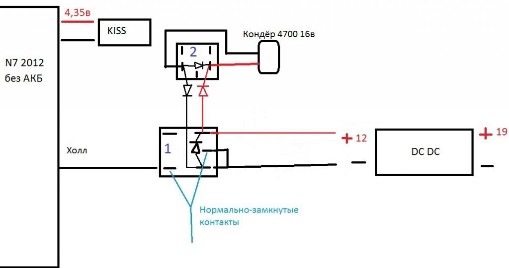

Подскажите тёмному человеку: есть у меня такие реле, обычные китайские, рву ими холл, отг и D+. Если использую просто реле, всё ок. Но хочу сделать задержку на выключение реле, ставлю кондёр на управление реле, в итоге при срабатывании реле планшет вырубается. И так на всех трёх реле. Помогите решить проблему. N7 2012

Схема 1
Название: Схема Холл1.jpg
Работает если убрать кондёр, с кондёром вырубается при срабатывании реле.

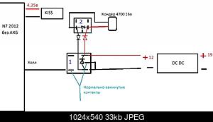

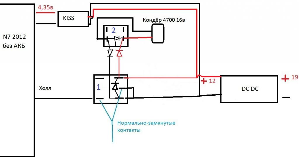

Схема 2.
Вот так сейчас у меня лежит на столе
Название: Схема Холл2.jpg
Реле 2 должно размыкать ОТГ, но планшет отрубается. Убрал ОТГ с реле 2, оставил только питание и кондёр, работает так:
1. Отключаю +12в. Включаю планшет. Он загрузился и уснул, т.к. холл на -. Подаю +12в и планшет вырубается.
2. Включаю +12в. Включаю планшет. После загрузки андроид замыкаю/размыкаю +12в и планшет РАБОТАЕТ.

По первой схеме: у меня все тоже самое,за исключением - мини реле слегка другое(со встроенным диодом на катушке) и двумя группами контактов. Емкость 10000 мкф - задержка на выключение/выключение секунд 25.
Если правильно понял: у вас стоит два dc/dc? Или вы просто сейчас используете на столе ноутбучный блок питания(19В) и dc/dc для снижения до 12В?
Свяжите землю (минус)на dc/dc 12В с минусом киса.

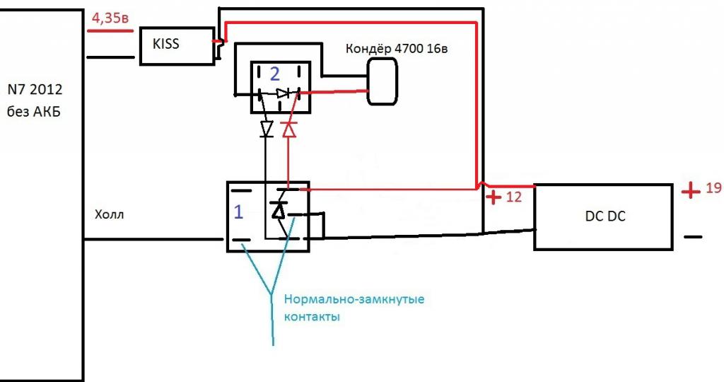

Понимаю куда вы клоните, поэтому дорисовал питание КИСС, оно идёт от DC-DC
Название: Схема Холл3.jpg
КИСС питается от DC-DC.
+19в - это зарядка ноутбука (самое доступное питание, что нашёл). Затем DC-DC, на выходе - и +12. Вот эти - и +12 питают кисс и служат землёй для датчика холла.
Минус на выходе КИССА звенит на минус БП ноутбука, т.е. минус идёт напрямую через преобразователи.
ps могу раздобыть компьютерный БП, есть ли смысл запитаться от него?
Nexus 7 2012 3G + Nexus 7 2013 WiFi

Сообщение от yuriy m Посмотреть сообщение
Я б тоже выключился и возможно навсегда...
Я перерисовал схему.
Минус на выходе КИССА звенит на минус БП ноутбука, т.е. минус идёт напрямую через преобразователи. Есть ли смысл переделать по вашей схеме?
В машине то же земля одна, где её не бери, хоть с кисса, хоть с кузова, хоть с АКБ. Или я чего не догоняю?
