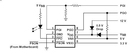

Wink
TPS3510 может поможет!
RaZelAS вне форума   Ответить с цитированием
Старый 05.02.2008, 01:44   #128
xDriver
Аватар для xDriver
Регистрация: 12.04.2007
Машина: 2013 Hyundai IX35
Сообщений: 400
Если речь идет о второй ноге, как это правильно - на землю аля на минус, на корпус - не уверен.
