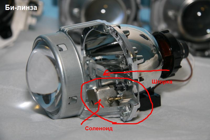

Линза одна, только когда включаешь дальний, загораеться лампочка дальнего света и на линзе опускается шторка На ауди кстати есть би-ксеноновые фары Проще отполировать фару и поменять простые линзы на би-линзы (фара разбирается при помощи фена, фен нужен чтобы разогреть герметик на котором держится поликарбонатное стекло,а руки у Вас не левые думаю получиться, и еще би-линзы нужно использовать только хелла) Можно еще доставить белые светодиоды, а-ля Ауди Р8, вместо габаритов

Одну фару я уже разбирал - левую - на фотках видно - я зачернил часть хрома внутри. Эта "би-линза" лишнее усложнение конструкции и на мой взгляд абсолютно бесполезное - у меня же для дальнего есть отдельная секция. С фарами надо что-то делать, а что я уже решу
