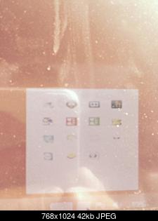

LEXX09 ! привет! Сегодня вот что вылезло... после сна икар не подхватывает свой виртуальный порт!!! он в GPS gate свободен!!! Перезапуск икара и все гут...
У меня настроено так.. в планировщике задач создана задача на запуск GPSgate, твоя программка тоже в планировщике задач...
Так вот, после сна наблюдаю такую картину Нажмите на изображение для увеличения
ID:	40407... два GPS GATE... и тот который красный - скорее всего и не дает икару занять "свой" порт...

Тот, что красный, это не GpsGate - это бесхозная иконка от нее. Т.е. приложение закрылось, а иконка осталась висеть. Обычное явление для Windows. Иконка исчезает, если провести по ней мышкой. Иконка не может блокировать COM-порт.
Надо как-то заставить iCarDS при выходе из сна реконнектиться к COM-порту. Ну или тоже полностью перезапускать, как Bluestacks и GpsGate...
