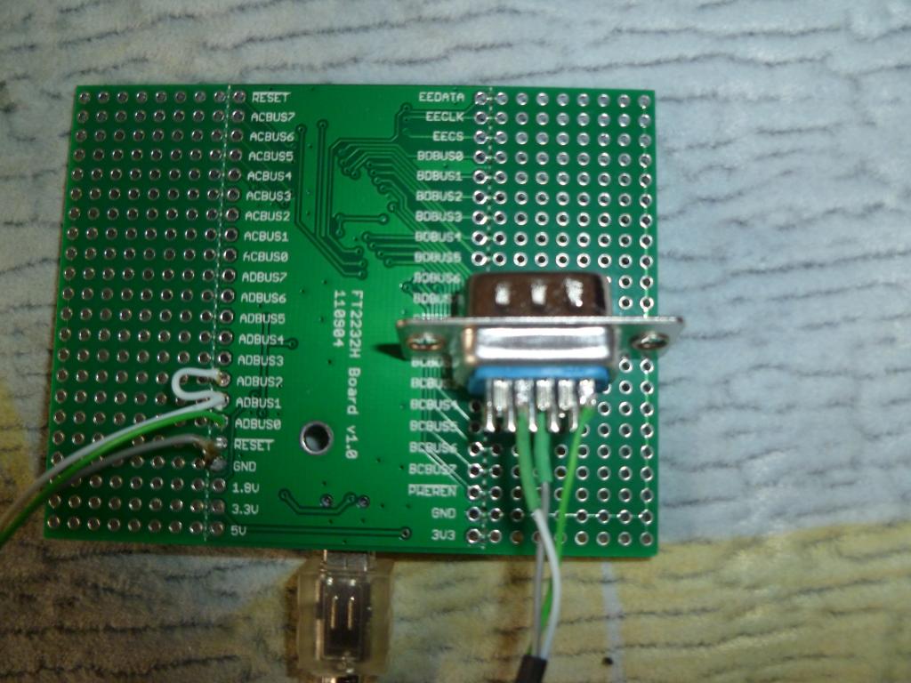

Заменил кондер на 680пФ, все равно выскакивает Fail!. Может я линии DO и DI не правильно припаял?
Тип файла: rar read chip.rar (44.9 Кб, 537 просмотров)
halfpipe вне форума   Ответить с цитированием

Сообщений: 896
Странный лог... Выглядит так, будто чип обламывается передавать нам данные. Каждый пакет в начале содержит какие-то данные, а дальше - пустота...
Код:
31.01.2015 12:14:28.532: Read94( 1024 bytes )
31.01.2015 12:14:28.797:
31.01.2015 12:14:28.797: 03 34 04 04  36 04 03 37   C4 04 39 C3  04 FF FF FF   FF FF FF FF  FF FF FF FF   FF FF FF FF  FF FF FF FF
31.01.2015 12:14:28.797: FF FF FF FF  FF FF FF FF   FF FF FF FF  FF FF FF FF   FF FF FF FF  FF FF FF FF   FF FF FF FF  FF FF FF FF
Почему так получается - не знаю.
Давай подробнее - что за контроллер, что именно написано на чипе?
Контроллер сейчас работает?
