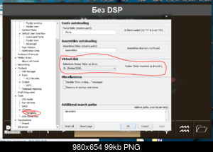

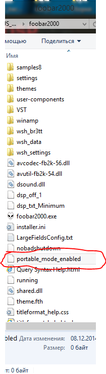

отключение портабл режима На первом скрине удаляем выделенный файл на втором откллючаем виртуальный диск(ПОСЛЕДСТВИЯ-----> возможно настройки слетят придется снова настраивать пути и т.д. так как была привязка к виртуальному диску он же папка фубара)
ID:	40309 Нажмите на изображение для увеличения
