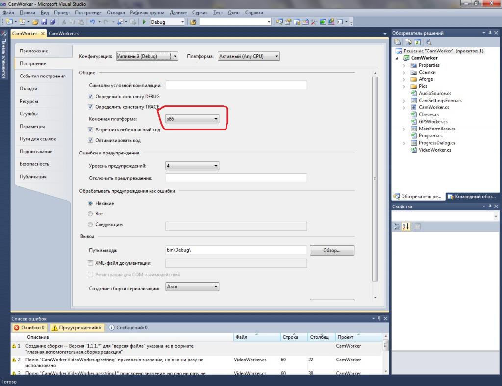

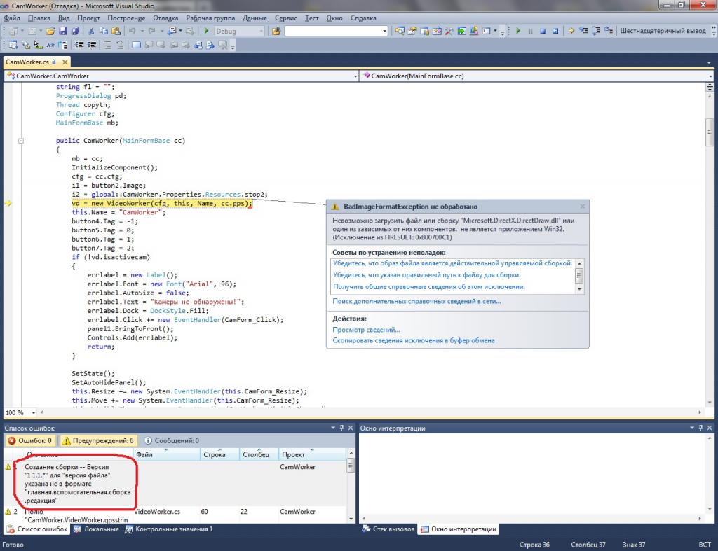

Добрый день.
Win 7 x64

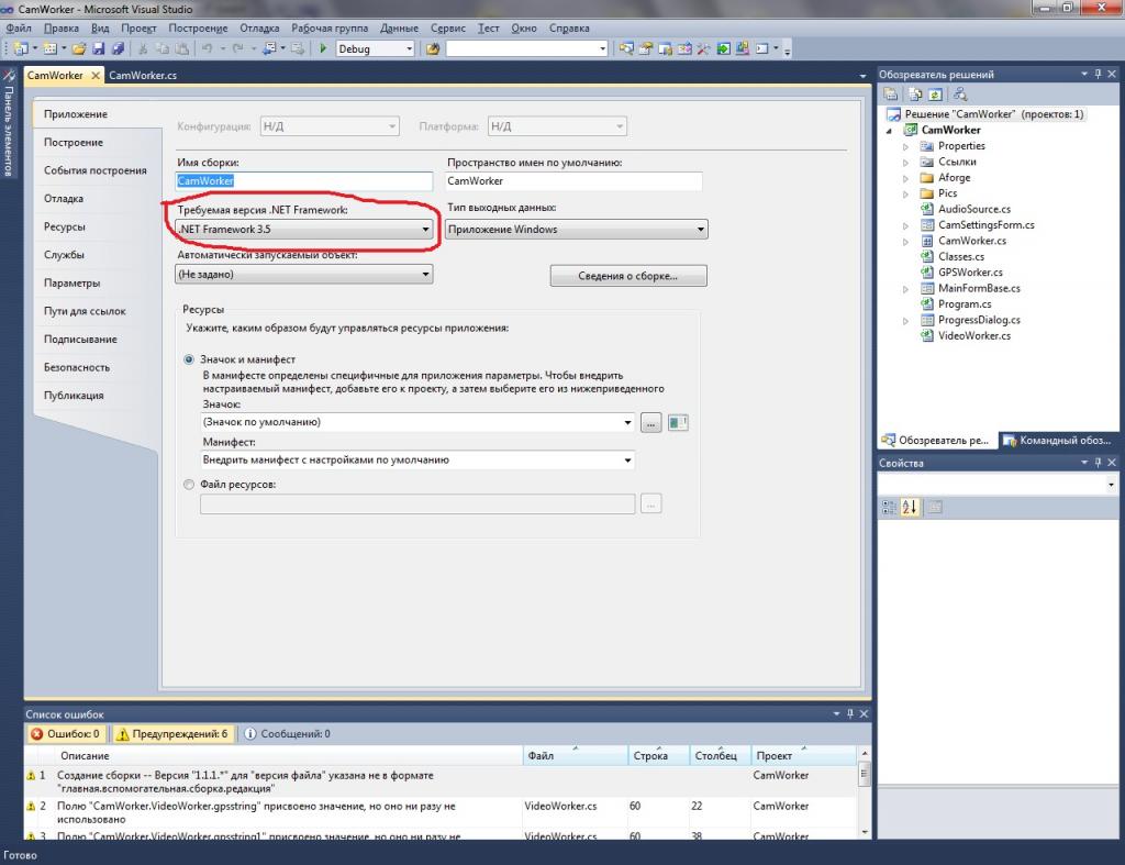

Поменял некоторые параметры и запустилось ...
Теперь другая проблема: при остановке записи программа вылетает, но запись сохраняется
