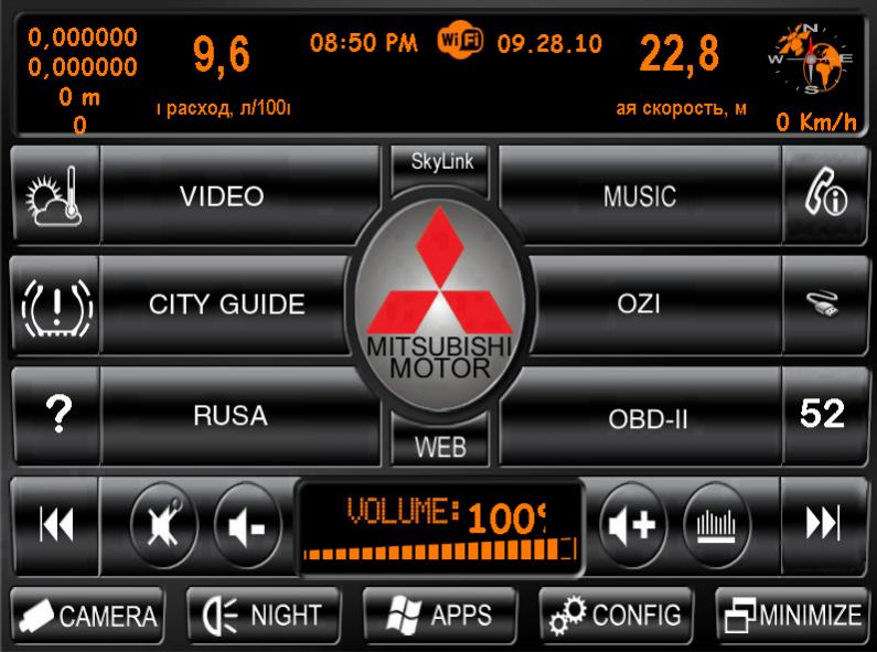

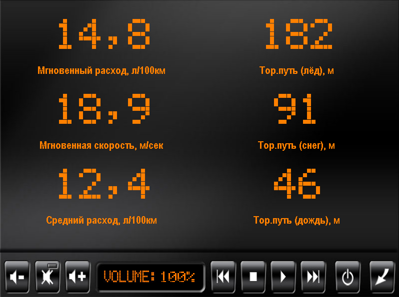

Вывел я таки на центральный скин показания двух наиболее востребованных датчиков. Но поскольку востребованность со временем меняется, воспроизвел возможность одним кликом по параметру переключать его на другие. Хотя и скин Андрея оставил среди прочих - в иных ситуациях он полезнее и информативнее будет...
Жаль только, что команды наподобие "ce_next_dinamic_label_n", но в другую сторону (что-то вроде "ce_prev_dinamic_label_n") подобрать не удалось. А то уж очень много листать приходится, а убрать лишнее без трепанации плагина, похоже, нельзя...
Эти команды будут, но позже, когда число датчиков устаканиться

А я полагал, что это стандартные команды, никак не связанные с количеством датчиков или еще чего-то. Ну, типа как "+" и "-", "*" и "/". И раз есть команда "...next_dinamic_label...", должна быть и в обратную сторону...
Ну да ладно, это уж просто из любознательности вопрос.
