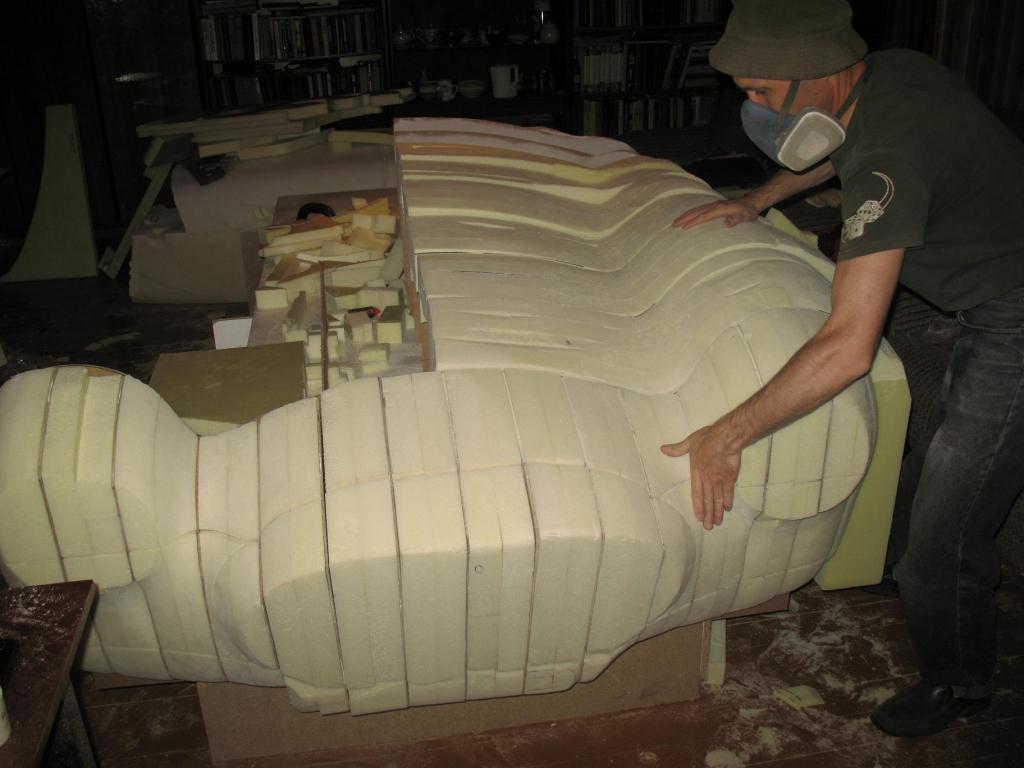

в связи с временным отсутствием финансовой составляющей в целях отдыха и развлечения работы переведены на выклейку матриц ковшей и их самих....неспешно подготавливаеться болван на заднюю часть тачки в стиле "ДОНКВЕР ГТ8"
