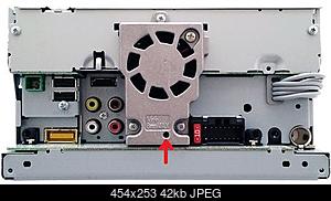

Сегодня проведу очередное стресс тестирование(если получится), тем более мне сегодня пирометр обещали подогнать, накрою всё коробками и посмотрю включится ли вентилятор и температуру померю... Магнитола будет стоять над печкой поэтому тепловой режим вызывает большие опасения... Вот это отверстие с резьбой для чего? Нажмите на изображение для увеличения

Хочу туда дополнительно радиатор прикрутить...

Ответили:
Dear Alexander,
SPH-DA120 does not have DVD mecha.
Therefore, the fan rotation is monitored SOC temperature only.
In most cases, the fan is not working. (The fan will be started to rotat at
specific temp).
The customer is concerned about the temperature of the heat sink but it is
not monitored for fan control.
The heat sink is for power amp IC. The power amp IC has a protection
function of temperature and can be worked in more high temperature (around
specific temp).
Please note that the exact value of temperature is confidential.
Please note that it is not possible to reply to this message. Should you
wish to reply, then please contact us at:
http://www.pioneer.eu/eur/content/su...ntactform.html
ensuring that you fill in the reference number, which will allow us to
respond more effeciently.
Best regards
Pioneer Europe Customer & Service Support
Последний раз редактировалось Alez; 19.12.2014 в 15:03.

"Therefore, the fan rotation is monitored SOC temperature only." Для охлаждения процессора, у меня была такая мысль, но решение мягко говоря странное...
Теперь с чистой совестью можно весить доп радиаторы... Они рёбра хотя бы там сделали что ли... Нет слов...
