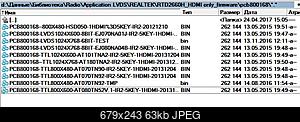

Сообщений: 799
Ну не то, чтобы как для народного, но есть:
И то там видны две моих...
