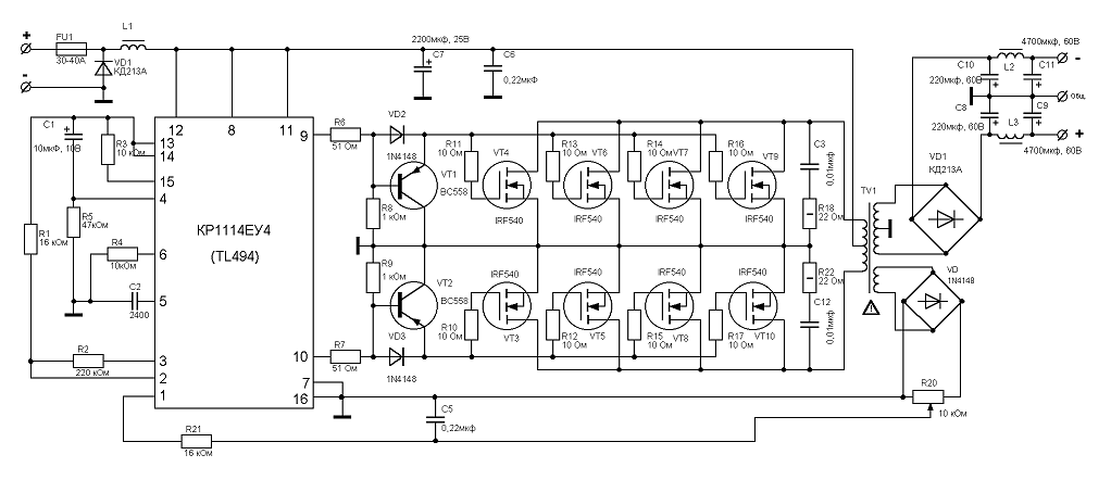

здесь всё есть

керамика 22нФ + R 22Ом на каждую ИРФ достаточно?

Сообщение от Vlarim Посмотреть сообщение
По кондеру нет вопросов а почему 220ом там же на схеме вообще 11ом 0,5 Вт в другом месте 100 ом 3 Вт
если сопротивление будет сильно греться,кондёр уменьшай.
22 Ом самое оно.
но драйвер обязательно поставь,сразу увидишь разницу
