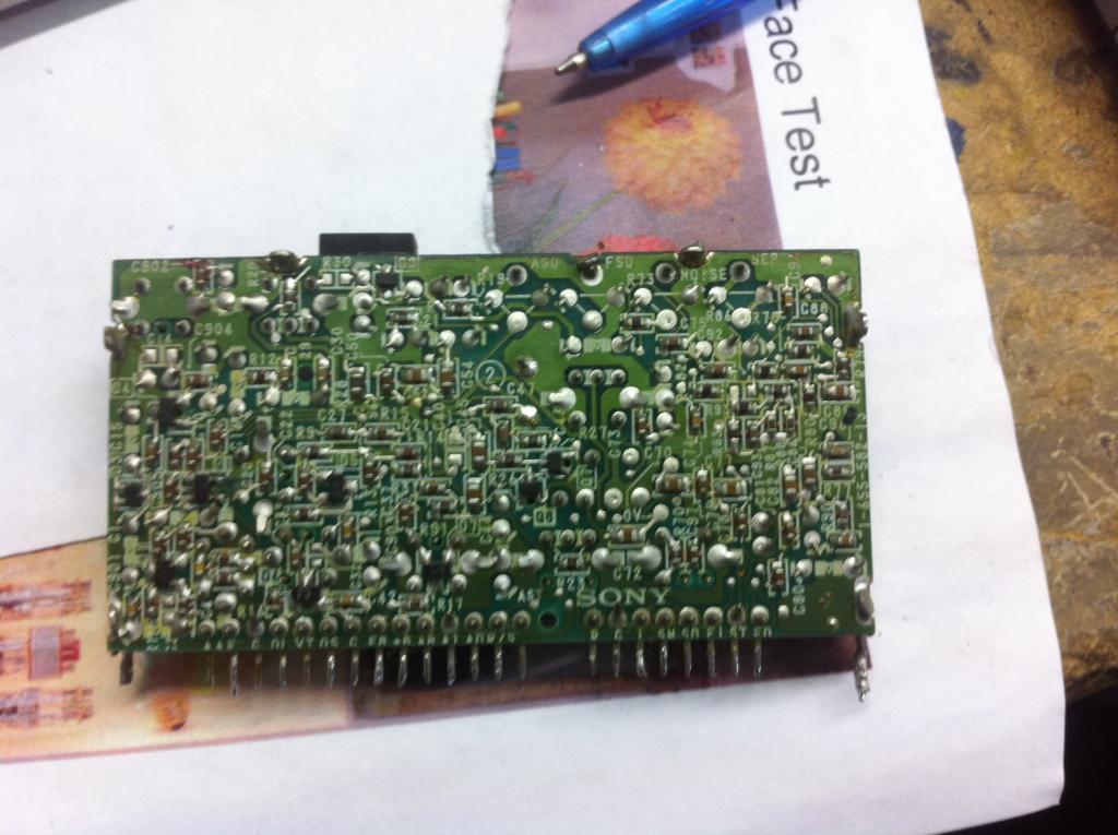

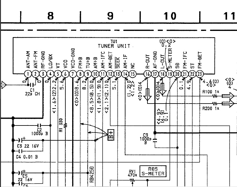

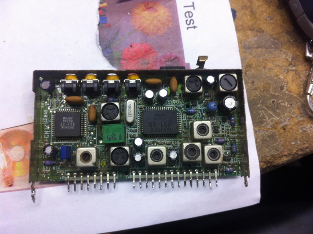

Саратники, подойдет ли этот тюнер? так понимаю R-OUT L-OUT Это то что надо?
