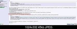

Я уже писал - нужно поднять 4 ногу микросхемы (отключить ее от цепи управления подсветкой). Сразу спешу сказать - у меня встречался контроллер с битой микрухой и вел он себя абсолютно так же. Поскольку она не участвует в работе с этой матрицей, то ее можно просто выпаять.
Ну а если это не она - тогда копать ключ. Хотя по названным напряжениям, я даю 90%, что это не он.
Не совсем понял смысл поднимать feedback у стабилизатора 3.3В, но сделал. В результате на всей плате пропало 3.3 и она просто не заводится (светодиод на клавиатуре не горит, на LVDS нет питания). На ON-OFF соответственно ноль.
об этом ни слова не было, смысл плату обесточивать. а вот с драйвера подсветки может и есть смысл ногу поднять

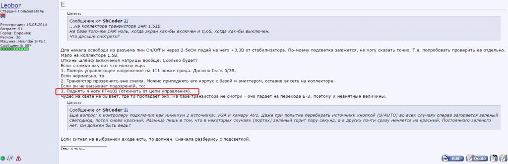

Не совсем понял смысл поднимать feedback у стабилизатора 3.3В, но сделал...
Кто говорил про стабилизатор??? Я сказал ясно про микросхему подсветки, мелкая 6-ногая в углу, на ней написано 4103
Ёпть! А то ж...

давай по пять раз одно и тоже писать, человеку надо отпаять немного деталей, проверить их и припаять заново, но он почему то выдумывает что то свое.
