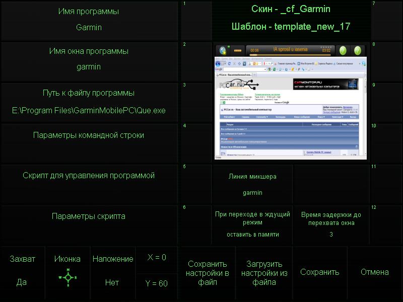

Я полагал, что это единичный глюк (как то раз такое уже было), но сегодня повторилось несколько раз, так как активно пользовал навигацию - ездил по незнакомым местам по сложносочиненным маршрутам с несколькими промежуточными точками. При использовании клавиатуры (скиновой) иногда вылетает с ошибкой (пустое поле и кнопка ОК) Garmin Mobile PC. Так же вываливался два раза с сообщением по кривой адресации памяти (can't read address или что-то в этом роде) при поиске POI на большом расстоянии (искал заправку по параметру "близко к концу маршрута"). При запуске без iCar просто из XP подобного поведения не замечено. В итоге ездил весь день по этим ____ным "президентским пробкам" с винампом и навигашкой. Что там было и как - не знаю, не до логов было. Просто сообщаю. Надо будет включить логи, в следующий раз конкретнее буду.

А как встроен гармин? если не сложно скриншот настроек или ini файл с настройками покажи. Есть возможность запустить гармина из икара, но без воздействия икара на гармин. В общем давай свои настройки я их поправлю и думаю проблема решиться.

Окей, ща все будет. Пойду сейчас минут через 15 за сигарой, ибо вечерний вискарик без сигары это как красивая женская грудь под водолазным скафандром, заодно и в машину зайду скриншот сделаю Я не заморачивался сильно - сделал просто стандартное встраивание с перехватом. Если поможешь - буду крайне благодарен. Уже почти иду.

Продавец в отделе сигар редкостный идиот. Купил табак для трубки.В общем, я в машине и вот скриншот.

В архиве два варианта настроек, смысл в чём, икар будет запускать не гармин, а скрипт, который в свою очередь запустит гармин. При таком варианте икар не оказывает никакого отрицательного воздействия на запускаемую программу. Первый вариант с захватом гармина, если не будет работать, то второй уже без захвата, здесь икар вообще никак не влияет на программу, это делает скрипт. Настройки кладёшь в папку ApplicationSettings и загружаешь. Удачи. Возможно придётся поправить пути.
