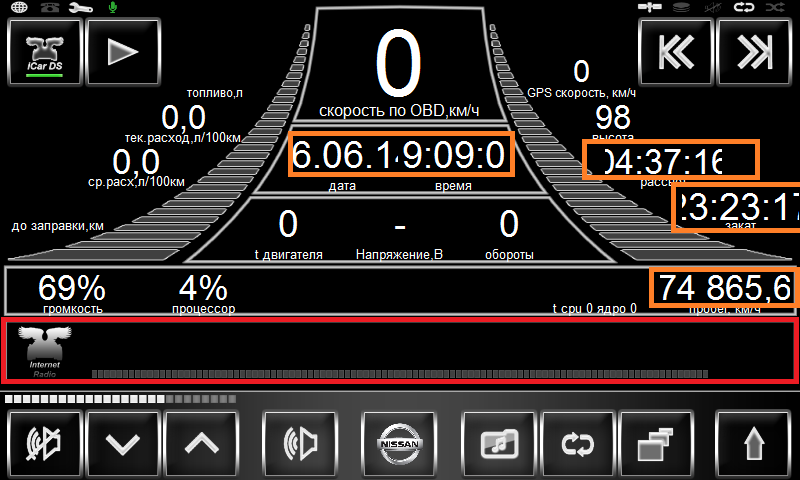

Попробовал вид "Цифровые датчики", для экрана 800х480 шрифт крупноват.
Где и как можно его подкорректировать?
Шрифты подгонялись под все популярные разрешения мониторов. Просто зайди в iCarDSConfig и задай формат даты без года, а формат времени без секунд и всё влезет.
Но если очень будет надо, то смотри файл menu_info_new.skin

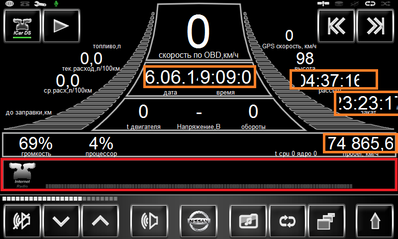

Спасибо,размер шрифта подобрал, не совсем понятно где посмотреть значения "$label77$", а так же что обозначают цифры
B,0,233,150,55,"$label80command$",@SETVAR;tmp_label;80||menu;lab el_choice_list.skin;30@
L,0,233,150,43,#cf_FontBarRed#,#cf_FontBarGreen#,#cf_FontBarBlue #,30,"LCD Cyrillic","$label80$","VHCENTER"
L,0,272,150,16,#cf_FontBarRed#,#cf_FontBarGreen#,#cf_FontBarBlue #,14,"LCD Cyrillic","=$label80name$","CENTER"
Как можно поменять цвет текста?
Что должно выводиться в нижней части (выделено красным)?
Все показатели здесь динамические, как в шапке скина, то есть можно прямо из скина выбрать то что они будут показывать. А что именно они показывают хранится в файле dinamic_label.ini
B - это говорит о том что это кнопка, L - текстовый показатель, а красным выделено расположение кнопки на скине
L,0,272,150,16,#cf_FontBarRed#,#cf_FontBarGreen#,#cf_FontBarBlue#,14,"LCD Cyrillic","=$label80name$","CENTER"
Эти константы отвечают за цвет, их значения меняются при смене тем скина, но если цвет надо задать жёстко, то можешь задать вместо констант конкретные значения
L,0,272,150,16,255,255,255,14,"LCD Cyrillic","=$label80name$","CENTER"
Теперь показатель будет белый
Там выводится название текущего трека и слайдер позиции в текущем треке
И ещё, данный экран расчитан на шрифт LCD Cyrillic, а судя по скриншоту он у тебя не установлен. Он находится в папке THEME

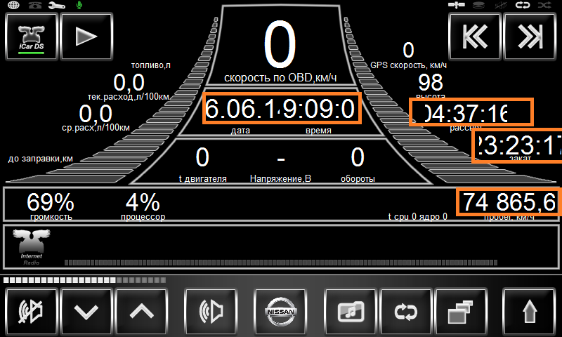

Установил шрифт LCD Cyrillic, шрифт поменялся не только на этом, а там ухудшилась читаемость.
Насчет цифр - так и думал, но при 800х480 получается не совсем верно, видимо еще используется коэффициент.
Выводимые данные где можно менять, на текущем экране при нажатии - переключается на экран, например "CheckEngin".
Заметил еще - при нажатии на кнопки в верхней части экрана, окантовка (красная) смещена вверх, на нижних все нормально.
