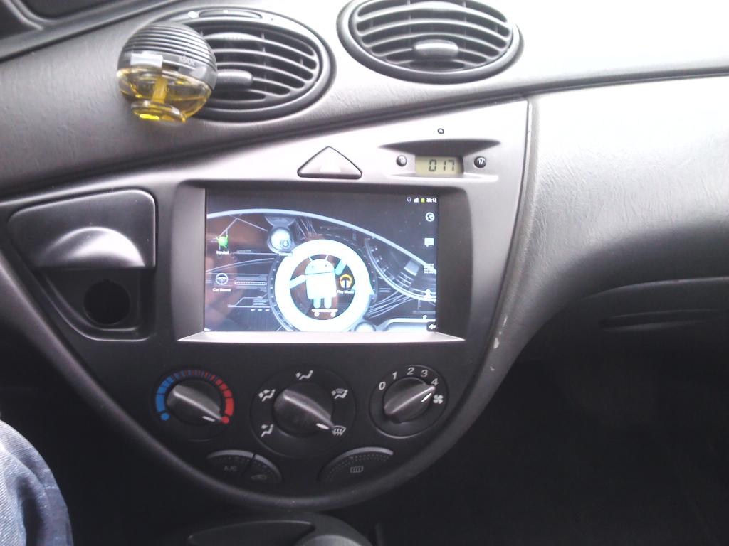

Вот еще фото почти законченной рамки рамки
Сообщение от wave_is Посмотреть сообщение
Каким софтом лучше всего настраивать автоматизацию и каким тушить экран в случае если пропадает зарядка?
Насколько я понял из сдешнего обсуждения, для этой задачи хорошо подходит программа Tasker
