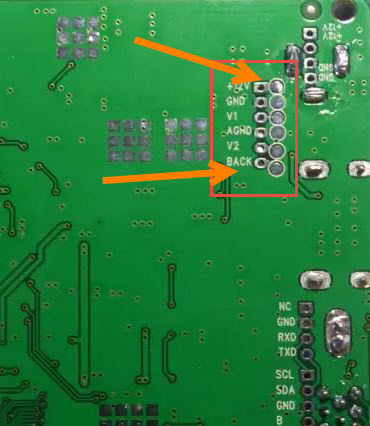

где искать точку подачи питания для автоматического включения камеры по каналу AV1 или AV2?.
Получается что тут

Спасибо. +12 на "Back", масса на "AGND" включает AV2

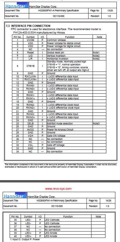

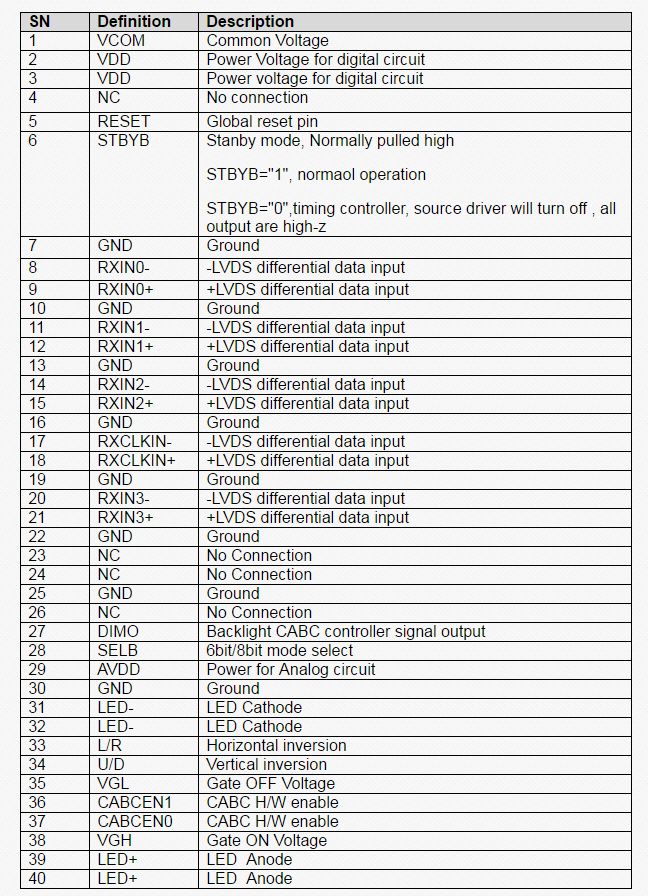

Вопрос к автору темы:
на первой странице изображен адаптер для ZJ080NA-08A и HSD080IFW1. Заказал, подсоединил - не работает (у меня HSD080IFW1). Начал разбираться, оказалось, что у этих матриц разная распиновка. Выходит, переходники тоже разные?

Мда... Судя по всему так. Переходник в шапке - он же "универсальный" как считают китайцы - под все иннолюксовские HJ, EJ, EE, HE, ZJ. Под BOE с 40 пинами - свой переходник, а специально под ханнстар не видел ни разу.
...исправил текст в шапке...

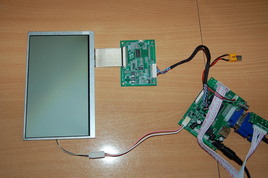

Что именно не получается? Все исходные данные в шапке есть для этого. Или вам негде приобрести необходимое?
подключаю камеру.подаю питание. включаетцо подсветка матрицы, и показывает черноту. В шапке говорилось про специфические прошивки под ханстар. Не пойму как проверить что не так?

Ненужно тебе никакой специфической прошивки, нужен правильный переходник LVDS - 60p TTL. У меня HSD070IDW1, от твоей отличается только размером и работает с обычными прошивками.
