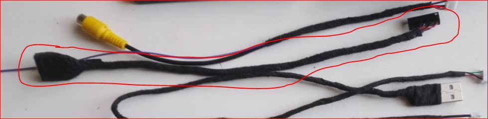

Так вот вопрос, хочу сделать монитор на небольшом кронштейне, а hdmi шнур жесткий и не помещается по габаритам и я подумал подключиться через vga белый разьем на плате народного:
Но не нашел распиновкили готового. И будет ли разница в картинке через vga и hdmi разрешение 1024х600? С приставки hdmi в vga будет конвертировать переходник с алиэкспресса.

Изо по ВГА однозначно хуже. Сделай самодельный ХДМИ удлинитель.
Капризная штука, было несколько разных. Померли.
А про расположение сигнального провода хотел сделать перпендикулярно поверхности платы, чтобы он потом в кронштейн просовывался.
я удлинители делаю сам, если надо ХДМИ "папа" немного уменьшается и торчит выше платы на 5-6 мм. Кабель изолируеся флисовой изолентой, получается очень мягкий и тонкий.
А если понравится где бы найти распиновку подключения вга на плату?
Так на плате все написано, только SDA и SCL местами перепутаны(названия).
хдми папу под переделку
С "папой" проблем нет, проблемы с "мамой"
