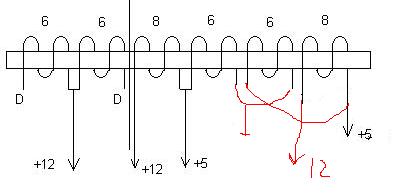

Сообщение от andipanda Посмотреть сообщение
Добрый день всем. Подскажите пожалуйста в какие БП стоит TL494, а то у меня на работе куча убитых старых БП и по всех стоит SG6105, а для нее как я понял после прочтения всей ветки нужен драйвер которого у себя в городе я не нашел а под заказ очень проблематично. Аж расстроился блин. Не знаю что делать. А без драйвера вминяемой схемы не нахожу.
не надо никаких драйверов,вместо развязывающего трансформатора ставишь на коллекторы по сопротивлению 150-200 Ом на +12в,и ещё один инвертор(транзистор сопротивление)и на силовые ключи.

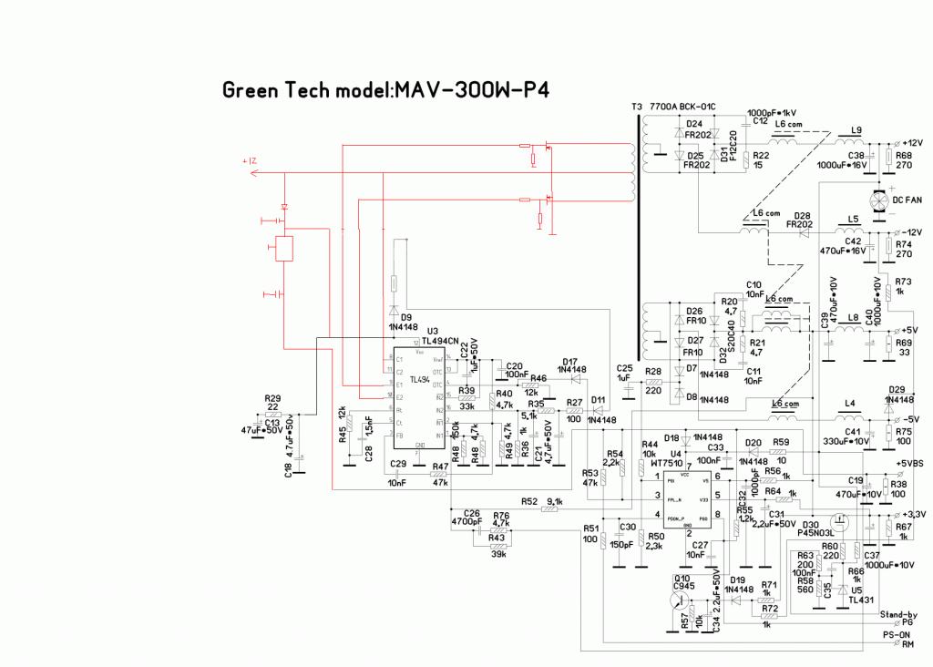

Перемотал трансфоматор, опять таже ситуация (вообще никакой реакции на PW ON - 0). Опять поиски схемы - нашел очень похожую, по схеме дежурка походу питает супервизор. Кинул с кренки +5 на то место где должен был быть фиолетовый. И о чудо появилось питание на PW ON и при замыкании его на землю вентиль закрутился. Радость не долгая, при подключении малейшей нагрузки срабатывает защита. Напруги примерно в норме, пока вентилятор работает греется конденсатор которой стоит на минус 12 (там показало минус 20 и на минус 5 - минус 10). Посмотрел по схеме перегрыз дорожку в сторону старой дежурки, оставил только в сторону сипервизора. Теперь не стартует, только вентилем дрыгает.
Вообщем схемы до и после в приложении.
напряжение на ногах:
1 - 0
2 - 2,5
3 - 0,085
4 - 4,2
5 - 1,5
6 - 3,5
7 - 0
8, 11 - 12,32
12 - 12,10
13, 14, 15 - ровно 5
16 - 1,64
PW ON - 4,98
Раньше когда стартовал на 12 ноге выростало напряжение до 19 В.

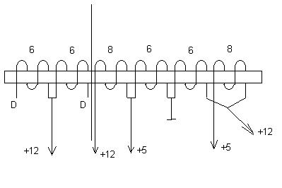

Старый 08.08.2011, 21:43   #1203
change
Аватар для change
Регистрация: 09.06.2009
Город: Моск.обл
Машина: HONDA CR-V 1998г
Сообщений: 436
change is on a distinguished road
фазировка транса
интересное
change вне форума   Ответить с цитированием
Старый 08.08.2011, 21:54   #1204
Vlarim
Регистрация: 27.07.2011
Город: Кемерово
Регион: 42
Машина: Honda CR-V
Сообщений: 60
Vlarim is on a distinguished road

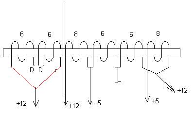

Сообщение от change Посмотреть сообщение
фазировка транса
Т.е. надо переделать первичную, если так, то один фиг таже ситуация, дрыгается а не статует.

Старый 08.08.2011, 22:13   #1205
change
Аватар для change
Город: Моск.обл
Сообщений: 436
первичку переделывать не надо!
всё дело только во вторичке!
интересное

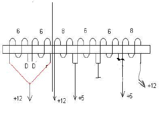

Можешь на рисунке скорректировать, а то уже совсем не въезжаю...
Так?
Vlarim вне форума   Ответить с цитированием
Старый 08.08.2011, 22:34   #1207
change
Аватар для change
Город: Моск.обл
Сообщений: 436
вот так
интересное
Старый 09.08.2011, 00:45   #1208
Vlarim
Город: Кемерово
Регион: 42
Машина: Honda CR-V
Сообщений: 60
вот так
Перемотал, запускается через раз, пару раз ткнешь чтобы вентиль раскрутился, потом стартует. Соответственно любую нагрузочку - срабатывает защита. Напряжения 11,84 5,3 3,4. На 12 ноге 26,4
