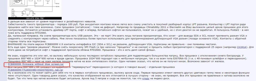

прошивка PCB800099-TTL1024x600-24bit-50pin
у меня другой нет. Ну можно еще в старых (по второй ссылке) похожую найти.
Не работает с этой прошивкой. Походу матрица бракованная

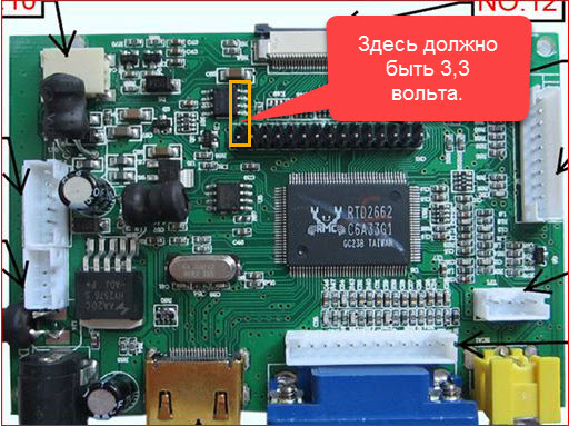

Если на матрице нет питания, откуда возьмется изображение?
Померил. На обеих указанных ножках 3,26 вольт. Экран белый. Что еще может быть??? Разобраться хочется, чтоб лишние денежки не тратить...
Уже неплохо. Теперь читай внимательно 1 пост и на ТТЛ разьеме проверяй напряжения VGH, VGL, Vcom, AVdd.
ps. если напряжения в норме(подсветка то работает), матрицу в ведро.
