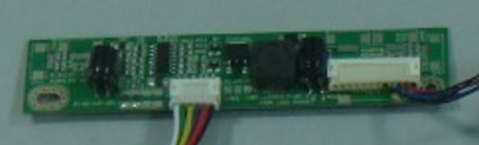

Мде. Что-то с подсветкой. Матрица lp097x02-slq2. При включении слабо виден синий экран, а потом подсветка угасает. Прошивки пробовал все что есть ( 2 шт).
А при чем прошивка и подсветка? Насколько я помню у этой матрицы внешний драйвер, может в нем проблему искать.
Такая плата у тебя есть?

basurman, А что, еще и её надо...? Нет её. К матрице подключается одним шлейфом. Таким https://www.aliexpress.com/item-img/...00017.2.n62rek Больше ничего нет.

Даташита конкретно под lp097x02-slq2 не нашел, судя по панелуку, SLQ2 отличается от SLQ1 контрастностью.
В даташите на SLQ1 6 полос по 6 светодиодов, у SLQ2 написано только 6 полос, поэтому какая там напруга должна быть сказать сложно когда нет матрицы под рукой. Для SLQ1 точно нужен повышающий драйвер, у тебя не знаю, чинцы не стали бы изобретать что то если бы было не надо. Фотка из комплекта на матрицу как у тебя.

Вот как у меня
Хотел попробовать с матрицей получше. Видать не судьба. Так то у меня есть матрица от нетбука LP101WS1 (TL) (A4). Она работает.

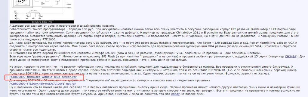

прошивка PCB800099-TTL1024x600-24bit-50pin
у меня другой нет. Ну можно еще в старых (по второй ссылке) похожую найти.
