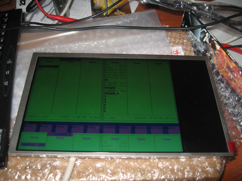

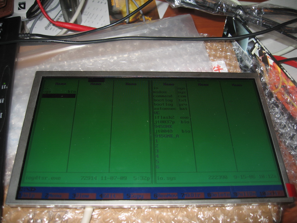

вот что будет если загрузить VBIOS с параметрами от 7" матрицы Асуса на матрице 8,9"
@lex так что думаю проблема все же в кабеле
может выложи фотку своего кабеля

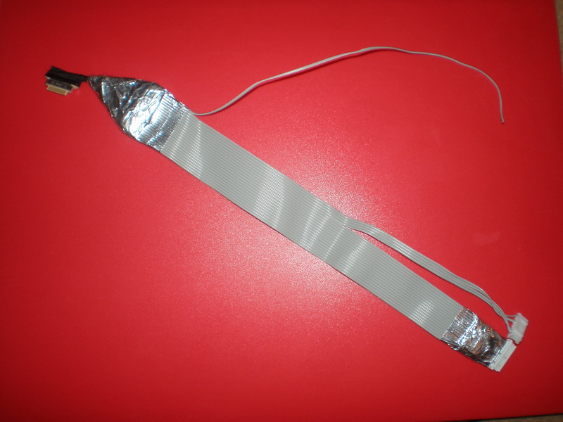

@lex посмотрел твой последний файл со схемой кабеля
почему у тебя
LA_DATAN0 -> LA_DATAN1
LA_DATAN1 -> LA_DATAN2
LA_DATAN2 -> LA_DATAN0
выложи свою схему

Мля, вот я чудак на букву М!!! Ща поправлю.

вот шлейф (до переделки, правда):
