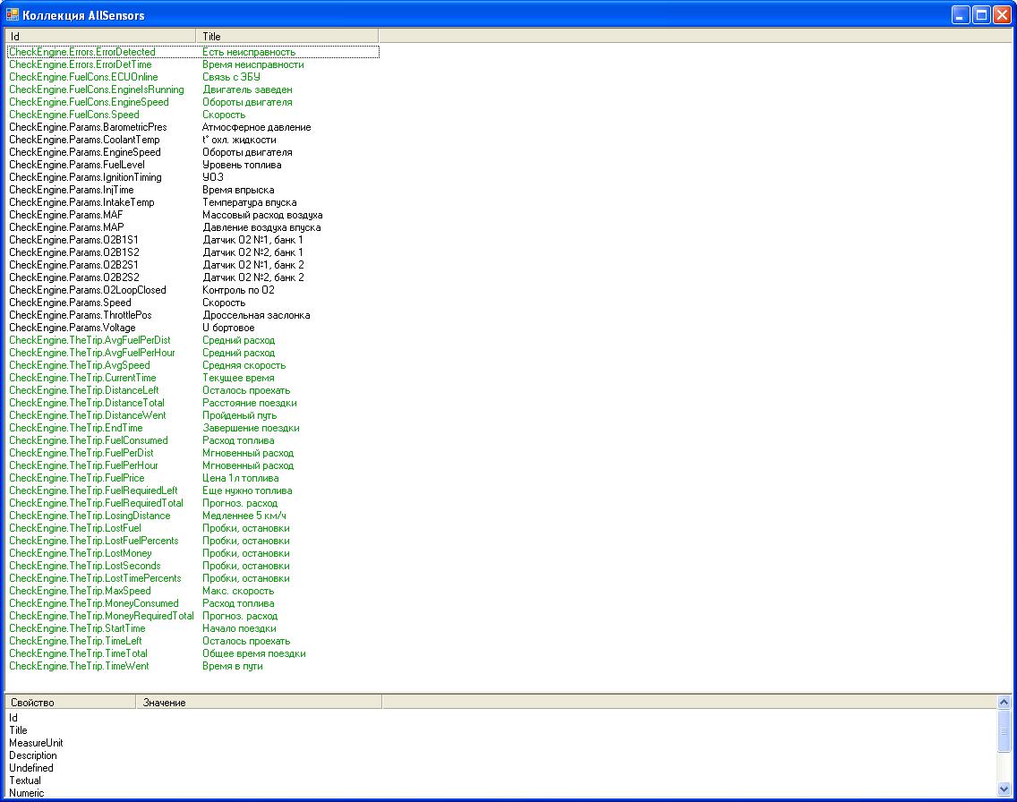

А по поводу "до ума", а что там можно еще сделать? Сама программа выдает только набор дачиков, и уже с ними можно что-то сделать. Например, нельзя через апплет посмотреть или сбросить ошибки. Все что можно сделать - это украшать и высчитывать дополнительные значения. К примеру, boost я считал maf минус атмосферное давление. И все! Так что любое увеличение функционала это конструкци if then.
Но при этом я наткнулся на грабли, если выбрать один датчик, то все работет как надо (обновляется каждые 100мс) а если 15, то раз в 3-4 секунды Из-за этого разбил на 3 окна. При этом сделать программный турботаймер (посчитать обороты и температуру турбины) у меня не получилось. Да и там не все pidы есть, даже стандартные.
Буду благодарен любым ссылкам по теме турботаймера. Ведь турботаймеры без датчиков его как-то считают.
