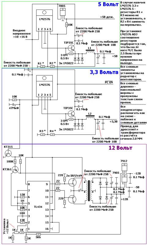

собрал данный блок питания, в принципе наверно самый простой в сборке. только вот трабл с писион((((( при подаче питания +5 и +3,3 вольт появляются сразу и никак не реагируют на замыкание pc-on на землю. 12 вольтовый канал появляется после земли на pc-on как и должно быть. Кто-нибудь собирал по этой схеме? В чем косяк может быть...подскажите пожалуйста

Сообщение от magway7 Посмотреть сообщение
Это происходит потому, что цепь управления каналами +5В и +3,3В, подключена непосредственно к базе транзистора КТ315, который шунтирует цепь управления и преобразователи оказываются включенными. Я бы резистор 10к, который стоит с базы упомянутого транзистора на землю, оттуда убрал и поставил его в разрыв цепи между базой КТ315 и 5 выводами ЛМ-ок.

Сообщение от Vic58 Посмотреть сообщение
вот только что прежде чем открыть тему тоже об этом подумал. Спасибо за совет буду пробовать!

Сообщений: 37
magway7 is on a distinguished road
С включением разобрался, сделал как подсказал Vic58. присутствует такой глюк. 3.3 и 5Вольт появляются сразу, а 12 В с задержкой около секунды и нарастает в 2 этапа, сначала меньше а потом секунды через 3 вырастает до нормы. Где собака то порылась???
