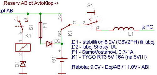

Схему автоматического ввода резерва ещё проверил с реле TRV-5VDC-SC-CD (16А 30В TTi, ширпотреб, 25руб.), стабилитрон тот же на 8.2В: Переход на осн. АБ при 11.4В, переход на рез.АБ при 9.3В, стабильно. L1 можно намотать несколько витков питающего провода на ферит. кольцо от 10см в даметре + ионистр за ним (для Pahan).
