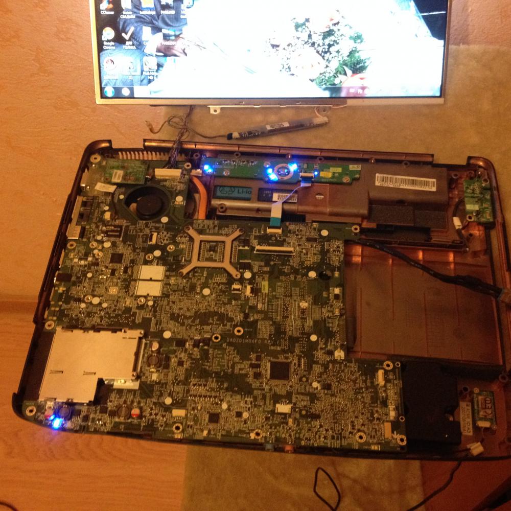

Посмотрел провода, китайское фуфло, причём конкретное.
Во первых, в разъём на матрице не вставишь штекер провода, т.к. он туда не лезет из за своей корявой сборки.
Во вторых, тянутся как резина, складывается такое ощущение, что он из одной изоляции состоит.
Что касается удлинения существующего шлейфа, буду пробовать удлинить самостоятельно витой парой.
Либо проводами кабеля HDMI.
А вообще, если честно, сомнительная эта затея.

По одному проводку удлиняю))))
Хз, получится или нет.
Ещё вопрос есть.
Если всё так "просто" с ЛДВС кабелем, то почему все на контроллерах сидят?
Из за возможностей подключения камер?
Или реально в связке с контроллером, будут проблемы?
Это касается винды.

дык сидят на контроллерах те у кого нет на матери самого контроллера LVDS? а он уже есть в ноутах, и в нескольких материнках (очень малое количество) Ну и как бы контроллер имеет такое преимущество (назовем так) как подключение КЗВ

Короч удлинил 10 проводов из пучка...на одиннадцатом потух "железный Феликс"
Провод-то, коксальный оказался.
Красиво пишут в инете про "разнос" матриц буков, а по факту-лажа.
Да и сами шлейфы разной распиловки, хотя матрицы взаимозаменяемые.
В общем ещё поковыряюсь, фото вечером скину, что получилось и какие грабли.
