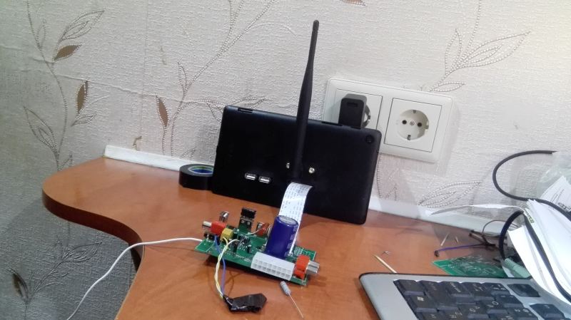

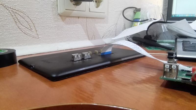

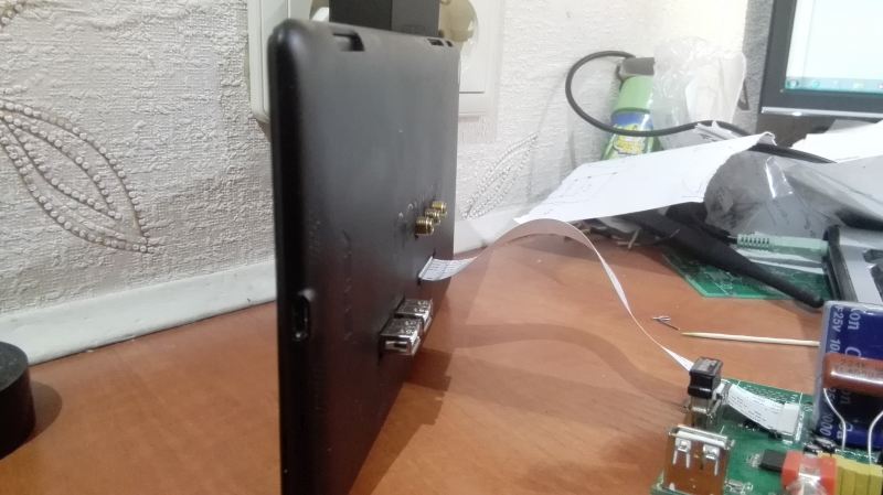

Съездил к товарищу на лазерную резку. Сделал заднею крышку... Получилось как-то так...

Маленький отчет... Сегодня система в машине как 7 месяцев работает... Все стабильно, GPS меньше 8ми спутников в очень плохую погоду не видел. Радио - на 4 не больше,(звук не плохой, но помехи ловит и прием не очень, нужно узкополосный антенный усилитель ставить). Есть не большие проблемы с софтом, как на андроиде ,так и на 32U4 , но пока времени нет, да и сильно не напрягает. акб в машине не высаживает , как-то стояла неделю. Шумов-скрипов и всякой дряни в звуковом тракте нет. Я доволен
