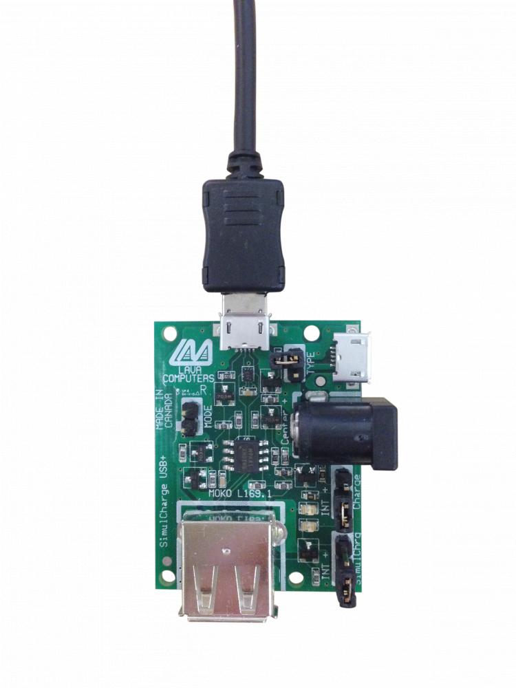

Парни, а подскажите, какое сопротивление нужно впаивать для tab s что бы получить возможность заряжать и пользоваться OTG? В сети нашел вот такую штуку - LAVA TL-002 Вроде как то что нужно, но вот ценник, да и пока доедет. У них на сайте можно найти такой же адаптер но без корпуса. И что то мне кажется, что там не один резистор впаян.

Anzic,в этой схеме не одно сопротивление впаяно: подключением резистора управляет возможно контроллер через транзистор,но есть возможность в ручную включить режим OTG,замкнув разъем,установив например кнопку(написано в описании) - вся развязка слева в верху на фото платы(элементы с маркировкой 823(резистор),703(транзистор),mode(разъем для кнопки)). Все остальные компоненты,думаю ,будут лишними(ну не считая защиты).

Как много умных букв! А можно как ни будь попроще это реализовать? или схему нарисовать? А то я в этих радиодеталях полный ноль могу только паяльником работать , если скажите, что с чем нужно спаять - это я легко!

Ну,по меньше букв было написано чутка выше. А судя по фото,по вашей ссылке,резистор сопротивлением 82кОм нужно впаять между 4 и 5 контактом микроUSB.

УХУ! Впаял резистор 88 кОм, все заработало как надо! Осталось только проверить, будет ли заряжаться. Т.к. выше писали, что показывает, что заряжается, но при этом ни туда ни сюда.
Почему 82кОм?
