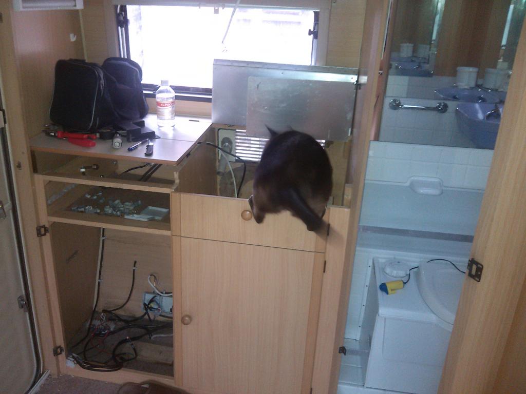

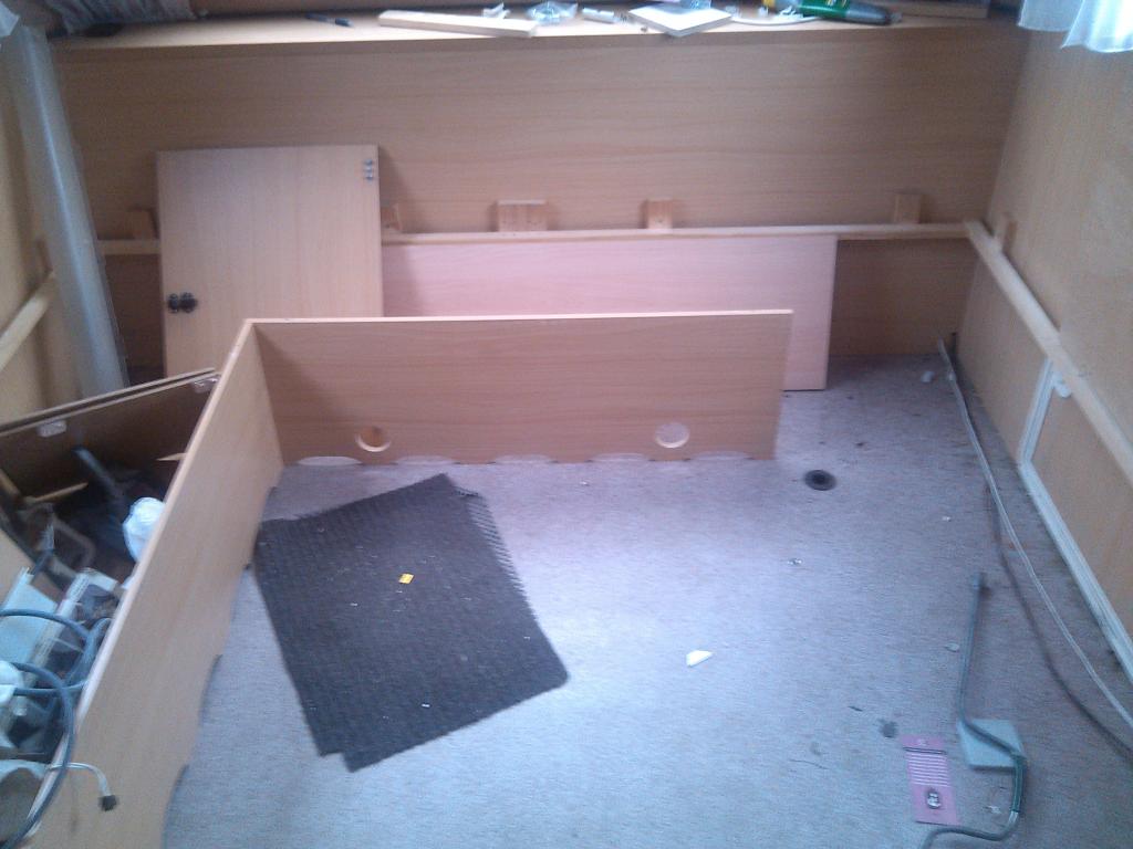

Новый диван с "электро"-тумбой собрал уже внутри - разработанная схема работает. Поменял свет на светодиодный. Все оборудование теперь только на 12в. Один БП сдох : проработал всего 2 часа от 220в. Он как-то сразу не вызывал доверия, зато ожидания оправдал... ))) Поставил новый марки Mean Will на 150вт: хватит на свет и три помпы, которые, к тому же, вряд ли будут все вместе работать.
Попутно обслужил тормоза и установил амортизаторы подвески: полдня лежал под днищем. Заодно обследовал его и сделал замеры под водяной бак.
Осталось 4Х2 выходных до первого выезда - поэтому работаю очень напряжно, чтобы успеть.
Осталось еще много, но и сделано немало. Водопровод придется оставить по прежней схеме - заменю только шланги. На стационарный бак и напорную помпу уже не т времени и денег.
Андроид ГУ.

совсем недавно было так (на второй фото - кот попросился в гости - прыгнул на тумбу из-под холодильника, а там - только дверь )) ):
