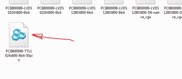

Ребят помогите!
купил матрицу 73002017512E . При попытке подкдючить - полосы. какую прошивку залить?
jurik2007 вне форума   Ответить с цитированием
Старый 25.09.2016, 03:07   #115
basurman
Аватар для basurman
Регистрация: 19.07.2011
Город: Нижегородские болота
Машина: пешкарус
Сообщений: 2,033
Сообщение от jurik2007 Посмотреть сообщение
Такую
