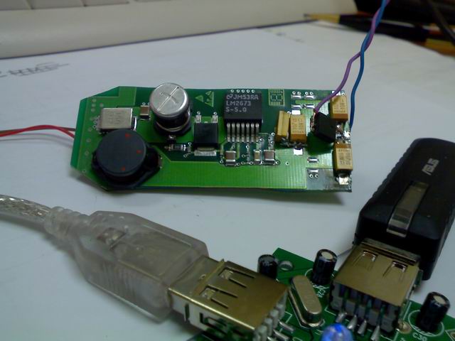

Старый 08.02.2008, 17:49   #119
Vorobyo_XM
Аватар для Vorobyo_XM
Регистрация: 20.01.2008
Машина: Ситроен ХМ
Сообщений: 11
Vorobyo_XM is on a distinguished road
По умолчанию Попался промышленный конвертер,
Попался промышленный многоканальный конвертер, отрезал кусочек от него.. Пикча
Вот вопрос: в описании используемой микросхемы LM2673 (5.0) есть такая штука как softstart. Можно ли управлять включением питания, просто в разрыв этой цепи?
http://stock.planar.ru/pdf/NS/Simple/LM2673.pdf
CarPC - EPIA-NX, E-10000, 889GL-80NP - Handsmade
Vorobyo_XM вне форума   Ответить с цитированием
Старый 08.02.2008, 19:01   #120
Зундер
Регистрация: 03.08.2007
Город: Kiev
Машина: Mazda Tribute
Сообщений: 158
Зундер is on a distinguished road
сдаётся мне, что там не разрывать цепь надо, а замыкать конденсатор.
Речь там правда идёт о встроенном источнике образцового напряжения, потэтому не корочкую перемычку, а резистор.
Только надо сначала почитать внимательно допускается ли такой режим управления выходом, или это сугубо софтстарт.
Зундер вне форума   Ответить с цитированием
