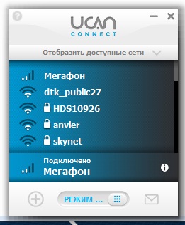

Вот и до меня добрался мой модуль MO6712, версия прошивки 1.8.1.0 , есть надпись BA59-03263A Rev00. Проблем с авиарежимом нет. Сегодня если будет время потестирую, есть антенны (кроме gps ) и гибкий симхолдер. Дрова встали из юкан коннекта 3 все кроме сетевого контроллера (ven 168c dev 002b-вроде atheros, щас доставлю ). GPS изначально не виден был, активировал как Romaryo,
http://www.mcfoi.it/slate_7_gps_mana...PS_manual.html
AT_OIFACE="GPS",1
AT_OIFACE="APP2",1

Пока так: 3g работает, wifi работает, смс отправляет, смс принимает, ведется статистика по трафику и по времени.
