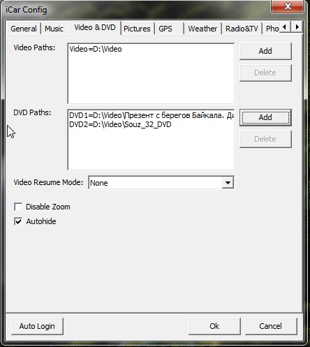

Установки аналогичные.
1. верхняя я понимаю ссылка на привод.
2. ссылка на директорию на жестком диске, внутри есть каталог VIDEO_TS.
Bitner вне форума   Ответить с цитированием

А что происходит при входе в экран DVD? При нажатии на кнопку PLAY или МЕНЮ ДИСКА?

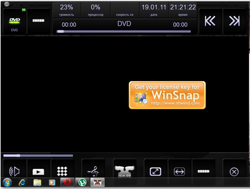

Экран черный и тишина.

У меня при входе тоже чёрный экран. А при выборе источника DVD или при нажатии PLAY (или любой другой кнопки связанной к обращению к диску) картинка появляется.
связка iCar и Win7 с dvd работает пока не стабильно, на разных компьютерах происходят разные вещи. У автора допустим при обращении к dvd он вообще в течении года вылетал. Потом это вылечили, но у меня допустим dvd то запоминает позицию на диске, то нет. И никакой закономерности в этом нет.
Ещё у меня как то dvd сломался после настройки K-Lite кодеков, решилось только переустановкой K-Lite.
