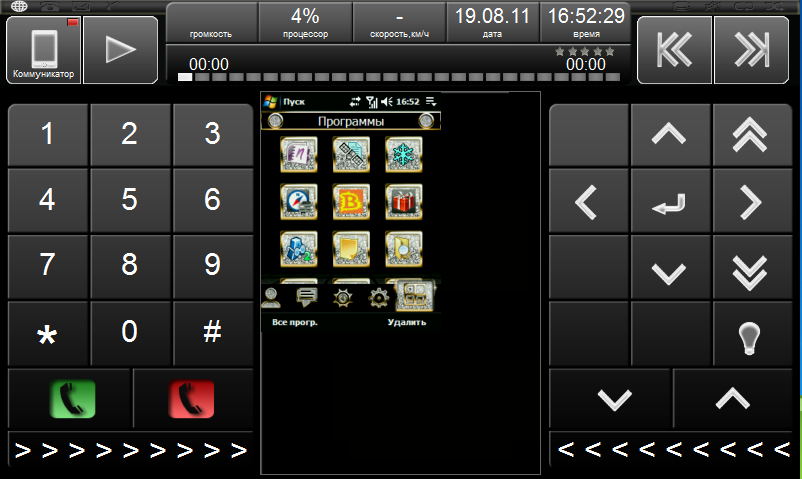

Как будто все прочитал,но не совсем разобрался.
При подключении Коммуникатора (экран 320х240), его вид в центральной части уменьшен (скриншот). Что сделал не правильно? Как развернуть до полного размера?
На ББ использовал My Mobile, но там можно было масштабировать изображение
Есть еще один вопрос: как правильно запустить CamGraber, используя пункт "Регистратор"

Все сделал правильно, только MyMobiler не позволяет менять окно извне, а только через свой файл настроек mymobiler.ini. У меня коммуникатор VGA, т.е. 640х480. Вот под это разрешение я и настроил в MyMobiler.ini Zoom=75, настрой этот параметр под свой коммуникатор и всё. Скорее всего у тебя будет Zoom=150, но это если разрешение твоего монитора 1024х600, если другое то надо подбирать и кроме ZOOM править ещё и эти параметры xpos=333 ypos=116, то есть положение окна
CamGrabber установи в папку скина в одноимённую папку CamGrabber, настрой его и всё. Остальное в скине уже настроено.
