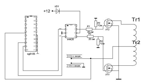

Есть блок питания, фотки ниже, подскажите как переделать, ну или ткните носом туда, где это уже обсуждалось.
Эту тему пролистал всю, нигде не нашел вразумительной схемы переделки 3528
Добрый день!
Собрал ПК. Работает от инвертора - плохой вариант.
Есть два блока FSP-ATX350 на 3528, на сколько я понимаю это аналог SG6105
Т.е. можно переделать по схеме http://www.pccar.ru/attachment.php?a...7&d=1254079007 только не указаны номеналы R3 и R4, а так же название VT1 и VT2.
http://www.data-chip.ru/download.php?id=2211 - судя по этому OP1 и OP2 на 19 и 20 ногах, а дальше?
могу фото выложить, но они такие же как и в тысячном посте http://www.pccar.ru/showpost.php?p=1...postcount=1000
Трансформатор хотел наматать на кольце, чтобы не переделывать, но на 115 страницах бегло, в основном как переделать родной транс.

Еще порыл, нашел нашел блок ISO-500PP на КА7500С TPS3510P
Т.е. переделывается по схеме "МегаФак или 20 шагов к счастью".
требуется 2 шт IRFZ44, 2 шт 15Ом, 2 шт 200Ом
схема http://heohka.chat.ru/shema.JPG
надеюсь, что все так. А трансформатор как и раньше хотел намотать на кольце,
вот как вкючен трансформатор http://files.mail.ru/8PTJHK
может кто подскажет как правильно это сделать.

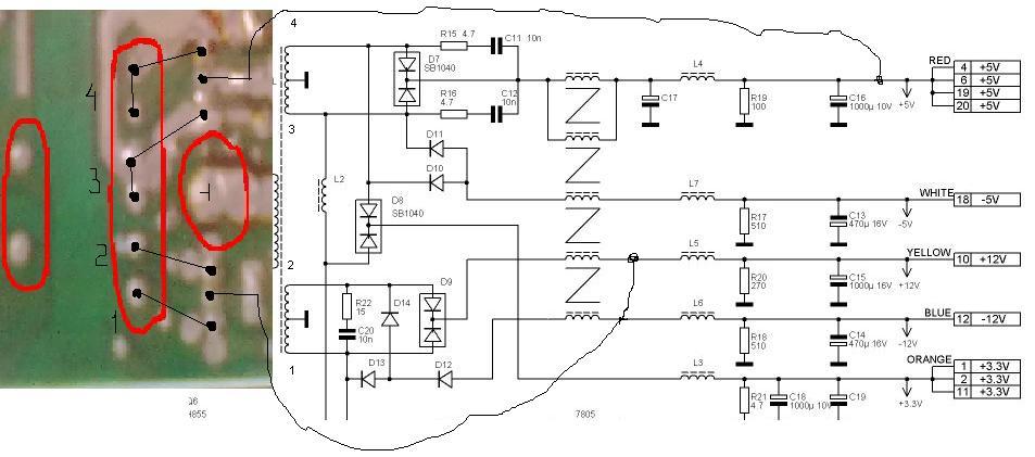

А, я уже намотал 4+4 и все покрасил.
получилась схемка в приложении, линиями с катинки на схему обозначено что с чем прозванитвается.
Получается надо мотать в четыре провода, первые два провода 6 витков на 1 и 2 ногу концы на землю(5В), вторыми двумя еще 2 витка и на 3 и 4 ногу, концы на землю (12В). - понимаю что неправильно. Читаю 115 страниц дальше, хотя щас размотаю, сделаю аналогично.

Размотал по анологии сделал
Сверху предложенный вариант на предъидущей странице
На нижнем аналогия размотанному. Судя по схеме никакой разницы.
Получается беру 4 провода, припаиваю на 4, 6, 8, 9
далее мотаем 6 витков, два провода на массу (с ног 4 и 6), далее мотаем еще два витка (с ног 8 и 9) припаиваем на 5 и 7 ногу.
