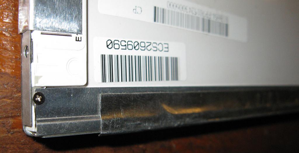

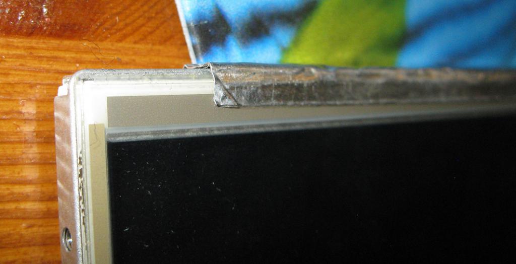

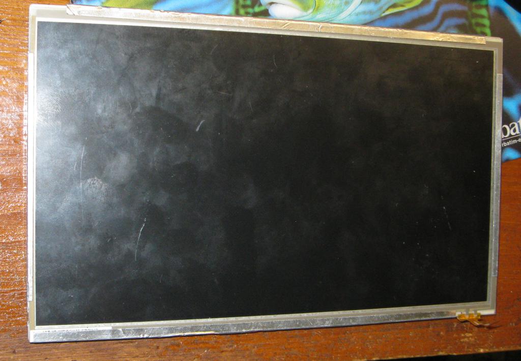

Досталась мне одна матрица, якобы от "какого то военного нетбука". Звучит смешно, но тем не менее, больше информации у меня по ней нет. Вот как был наклеен тач

По фоткам я ничего не заметил страшного. Ну а по поводу своей матрицы, соберу сетап, посмотрю как это все будет смотреться.
