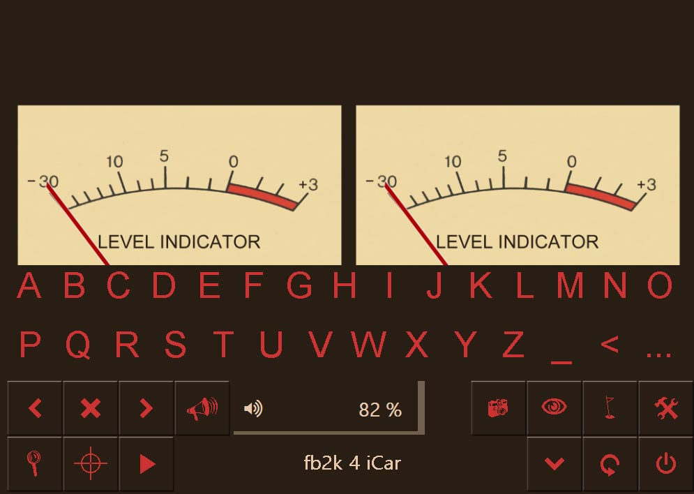

Добавления к сборке Макарыча(в виде визуала , библиотеки для радио) компоненты и панель поиска делал под себя ( своё разрешение ),
поэтому что-то может не подойти , пробуйте :
http://rghost.ru/6ynWkn4jG
Вот ,что получилось в авто :
Сплошные понты
Подчистил баги в треклисте и ещё (для Вас ) увеличил шрифты и колонки , вперёд-назад убрал, прицел возвращает к треку

Старый 13.02.2015, 08:05   #1133
Krysanov
Сплошные понты
Не могу добавить папку с музыкой.....когда жму на кнопку настройки, вылетает окно с компонетами
Или еще как то можно добавить?

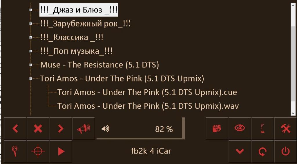

если закрыть и снова открыть икар, то загруженный ранее плейлист изчезает. нужно заново лезть в настройки и загружать. как исправить?
и второй вопрос: а нельзя музыку загружатть папками? я разобрался только, как выделить композиции в папке и их загрузит
LesNikVoHa вне форума   Ответить с цитированием
Старый 13.02.2015, 17:23   #1138
seriousstas
Регистрация: 14.06.2013
Машина: Nissan Qashqai+2
Сообщений: 3,424
LesNikVoHa
Я бы сказал нужно , если папку (например общую папку Music) добавить в библиотеку , а не просто в плейлист,
фубар будет мониторить все добавляемые в эту папку каталоги , они тут-же автоматом появятся в панели Album List (вызывается кнопкой смены панелей) ,
а с Album List работать намного удобнее, чем каждый раз лазить в
file....add folder....и покажи папку с музыкой
LesNikVoHa
Двойной клик (или тап) по All musiс в Album List (панель на левом скрине)
