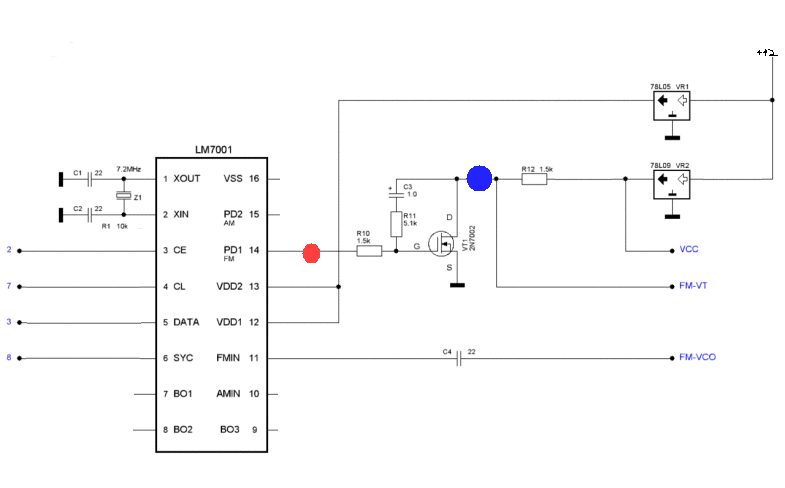

Старый 01.11.2010, 13:53   #1127
badnetrnd
Регистрация: 11.08.2009
Возраст: 37
Город: Ростов на Дону
Машина: фф2
Сообщений: 338
По умолчанию помогите
вообщем я споял радио на модули от sony (модуль называеться ssir-ex) и оно конечно же не заработало вообщем щас я припоял на вход vt подстроечный резистор и им настроился на частоту 102.2(европа плюс в ростове) выход osc соединён с 11 ногой lm при этом на выходе 14 lm 0.03v , если в программе управления я меняю частоту на:
101.6 то 3.20v ,
100.7 то 3,22v
100.1 то 3.24v
88.2 то 3.59v
если 103.0 и выше то 0v
а на выходе с транзистора
0.01v и ничего не меняется т.е. получается что тр-р не реагирует (как проверить вообще он рабочий или нет?)
Использую программу fmavto ver.2
Схема прилагается под выходом 14 lm я понимаю то место которое обозначенно красным кружком . Под выходом тр-ра синий кружок .
p.s. осцилографа у меня нету все измерения проводились цифровым мультиметром в режиме измерения постоянного тока !!!

Старый 01.11.2010, 14:12   #1128
badnetrnd
Возраст: 37
Машина: фф2
Сообщений: 338
кто-нубудь знает какая маокировка должна быть у 2n7002 (smd) ?

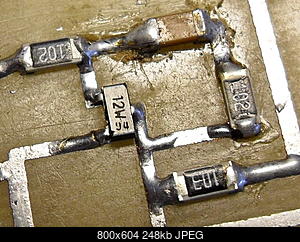

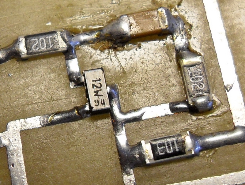

Diagnose
Аватар для Diagnose
Регистрация: 05.12.2008
Город: Волгоград
Регион: 34
Машина: 2003\Toyota\Allion
Сообщений: 446
У меня стоит такой:Нажмите на изображение для увеличения
Правда что-то пока тоже не пашет, временно отложил эту самоделку, времени пока нет разбираться.

Старый 02.11.2010, 00:13   #1130
badnetrnd
Возраст: 37
Машина: фф2
Сообщений: 338

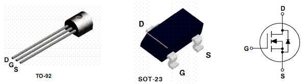

спасибо радио уже заработало проблема была в транзисторе вообще странно он был новым я его не перегревал но он почему-то не заработал попробовал 2n7002 и теперь всё пашет
кстати вот цеколевка транзистора
