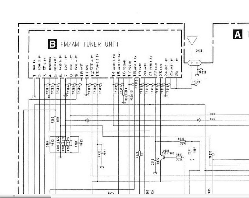

Старый 06.07.2010, 13:43   #1120
JonyBest
Регистрация: 20.09.2009
Город: Stav
Регион: 26
Машина: Nissan
Сообщений: 53
JonyBest is on a distinguished road
Подскажите как реализовать автопоиск на тюнере Пионер выводов SD/ST IND и S-meter не нашел.
Название: Тюнер Pioneer.jpg
JonyBest вне форума   Ответить с цитированием
