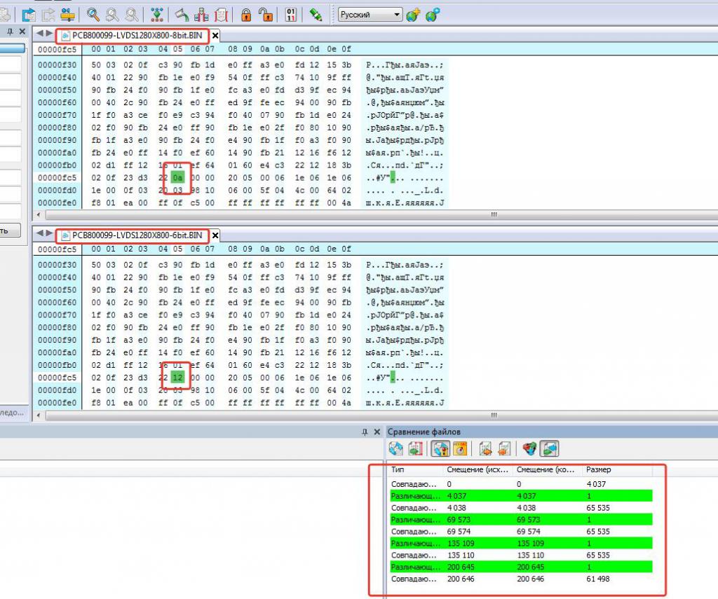

Я прошивал прошивками PCB800099-LVDS1280X800-6bit и PCB800099-LVDS1280X800-8bit , результат одинаковый.
А я говорю: этого быть не может. И не рассказывай сказки. У всех получается, у тебя одного - нет. Все претензии к тому, кто прошивал.
Вот доказательство того, что прошивки разные:
И если взять матрицу N070ICG-LD1 и эти две прошивки, то одна ОБЯЗАТЕЛЬНО заработает, а другая - нет.

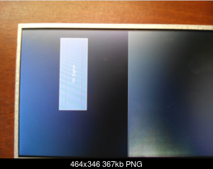

Нужна прошивка для 7 дюймового экрана разрешение 440*240.При подключении выводит такую картинку (контролер прошит 800*480 ttl)
Вряд ли такая найдется. Единственная прошивка низкого разрешения есть под 4,3-дюймовочки, но и она 480*272 и под 3-х разъемный переходник.
