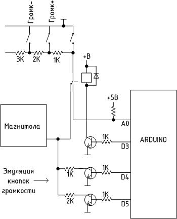

Все зависит от того на какие кнопки ваша магнитола реагирует в том режиме (AUX), в котором вы хотите подключат carpc. Если только на громкость, можно эту цепь с кнопками параллельно подключить к arduino (при некоторых условиях). Тогда сигнал о нажатии всех кнопок будет идти и в компьютер и в магнитолу. Если магнитола на какие-то кнопки не реагирует, ими можно управлять CF. С другой стороны. Даже если магнитола реагирует на все кнопки, то можно сделать немножко сложнее, сейчас попробую нарисовать.
Старый 20.01.2010, 07:07   #107
ancc
Регистрация: 17.03.2008
Город: Новокузнецк
Регион: 42
Машина: 2003\Lexus\RX330
Сообщений: 1,192
Я бы предложил сделать так. В режиме компьютера, линия кнопок подключается к arduino. При нажатии кнопок "Громк+" или "Громк-" arduino выставляет высокий уровень на D4 или D5, соответственно транзисторы открываются и формируют нужный уровень на входе магнитолы, что позволяет регулировать громкость.

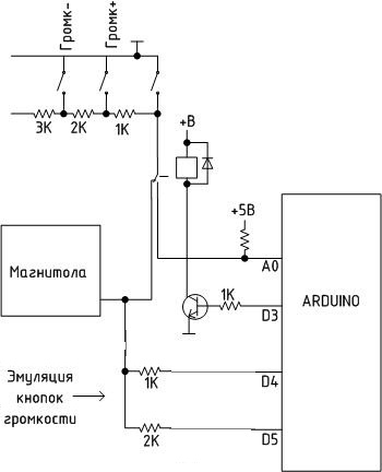

Можно и без транзисторов обойтись , переводить состояние пинов на вход/выход

Сообщение от Chip Посмотреть сообщение
Ну это тоже хорошая идея, я об этом не подумал.
