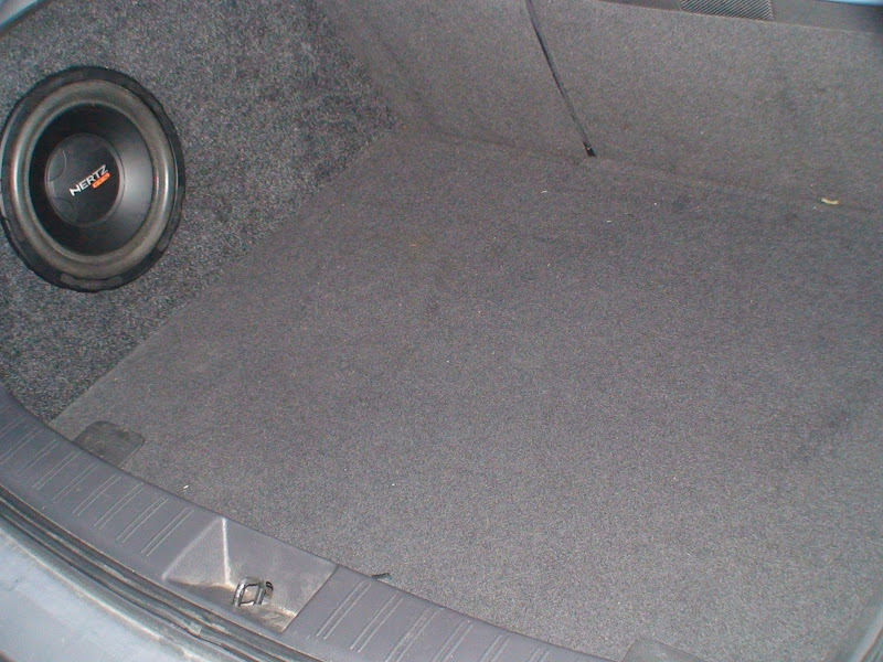

сделал саб. корпус З.Я. из фанеры 22мм, задняя стенка из стекловолокна, стекловолокно изнутри обклеено шумоизоляцией. по литражу не помню сколько получилось, что то около 20л, но для этого динамика подходит. Кстати динамик выше гдето упомянался, это HERTZ ES250
процесс изготовления почти не фоткался, поэтому фотки толко конечного результата.
по звучанию понравился, бас получился мощный
так же из багажника была выкинута запаска и много пенопласта. их место заняли докатка и опоры для пола из фанеры. Пенопластовый вкладыш с домкратом отлично поместился в докатке. Сам пол остался штатным, только был отрезан под саб с левой стороны. Кстати пол из прочного, но легкого пластика, а не фанерный или ДВПешный как на некоторых машинах.
спасибо Digitаlсаr за помощь в изготовлении саба!!!
