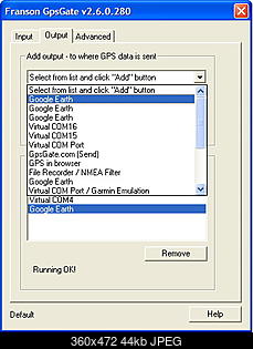

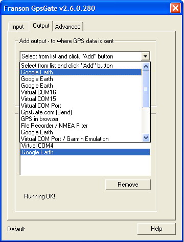

Нашел способ отказаться от GPS TrackMaker
У меня GPS сигнал плодится через Franson GpsGatе
Так вот.
1 Выбираем на листе Output - GE

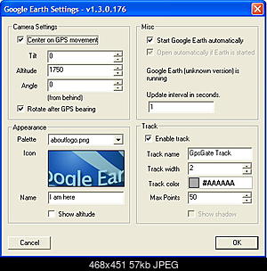

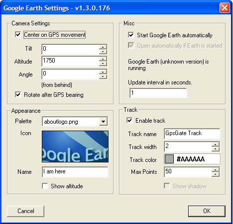

2. Настраиваем параметры, такие как поворачивать карту, высота камеры, трек

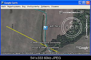

3. И вуаля в GE наблюдаем такую картинку

Я нахожу этот способ более удобным

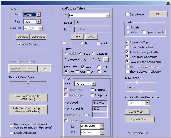

А теперь внимание! Рассказываю страшную тайну! Если бы не Glouck, я бы еще не скоро попробовал GooPs.
Итак, качаем бесплатную версию отсюда. Настраиваем как на скриншоте (или по своему):

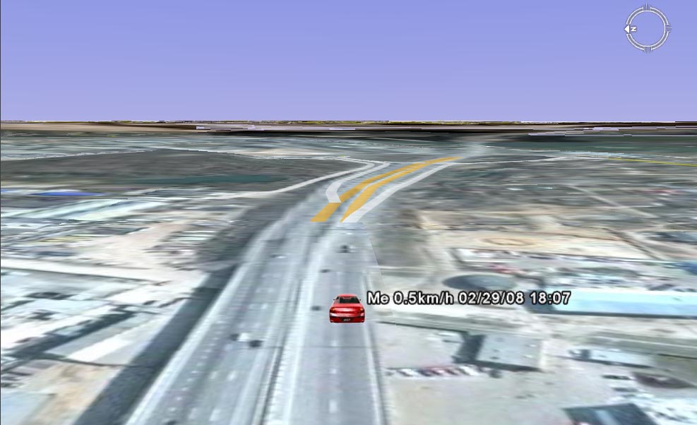

В платной версии есть возможность автоповорота карты, автоприближение и автоугол. Например, если вы быстро едете, то карта отодвигается и получается больше вид сверху. Когда замедляетесь, то карта приближается и наклоняется и становится виден горизонт. Еще я вставил картинку своей машинки - теперь по дороге едет мой Пыжик 407 (только я его покрасил в красный цвет :-) ). Супер! Вот:
Кто хочет сделать доступными эти кнопки, придется купить эту программу:
Кто не может купить, даю намек: "Sign 0f Misery" умеет делать кнопки активными (на крайний случай можно это: "Windows Enabler")
P.S. С "GooPs" от "GPS TrackMaker" можно отказаться, если нужно использовать Google Earth в качестве навигации.
