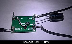

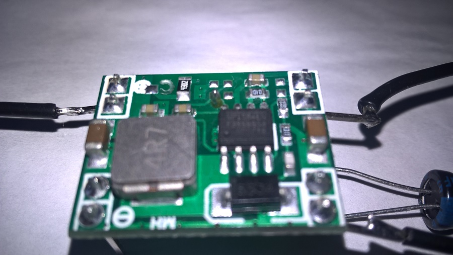

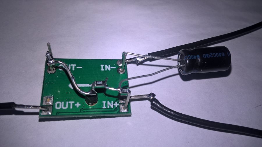

Да. Подобрал 100К. Отключается при 11.3В. В "спящем" отрабатывает, как надо - выключается чётко примерно через 4 секунды после снижения напряжения до 11.3В, но при "кручении стартером" - ближе ко второй секунде питание пропадает.
Я забыл, что у тебя собственная плата. Я говорил про готовые китайские модули с МР1584. Там два резистора по 100кОм уже впаяны в делителе между плюсом и минусом. Верхнее плечо делителя с платы убирал, и все. Далее по схеме, с номиналами, приложенними в сообщении выше.
Старый 28.10.2018, 14:10   #105
Сообщений: 2,660
Я на отдельном модуле попробовал...

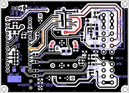

Важное обновление

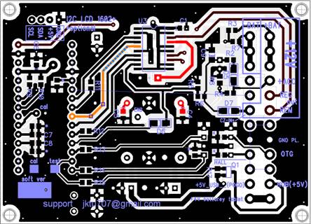

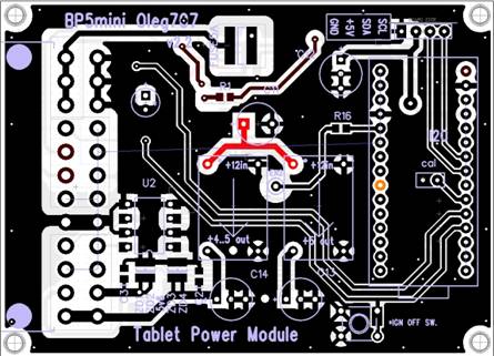

Выкладываю обновление печатной платы БП5mini+ 2.2
87mini++на форум.zip открывать в DipTrace
Прошивка полностью совместима с версиями BP5mini, BP5mini2.1, BP5mini+2.2. На всякий случай продублирую тут тоже.
m36.zip
фото выложу немного позже.

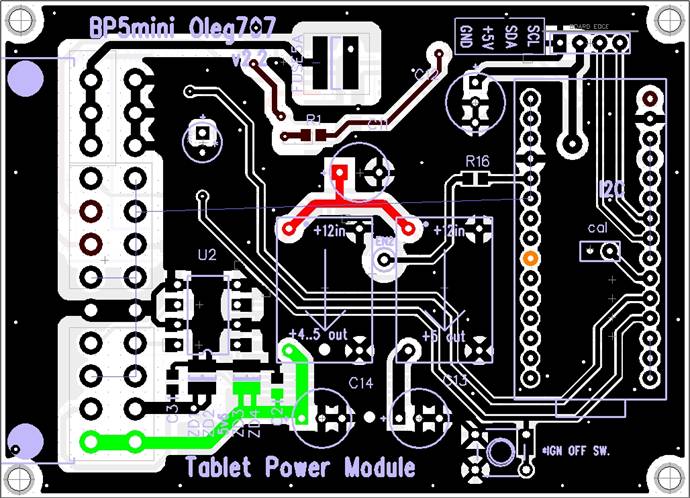

При этом ДС-ДС-1 включается, на выходе его появляется заранее настроенное напряжение 4-4,5В, которое идет на выход соответствующий контакт выходного разъема блока питания.
Если напряжения на выходе дс-дс1 (4В) нет, а на входе (+12В) есть, следует проверить (или временно выпаять) стабилитроны ZD3, ZD4 (могут закоротить при самостоятельной подстройке напряжения выше 5,6В)
Также проверить С2, С14.
Поскольку на ДС-ДС-2 подпаян дополнительный управляющий провод (EN2), и там присутствует низкий логический уровень (масса), ДС-ДС-2 НЕ включается.
