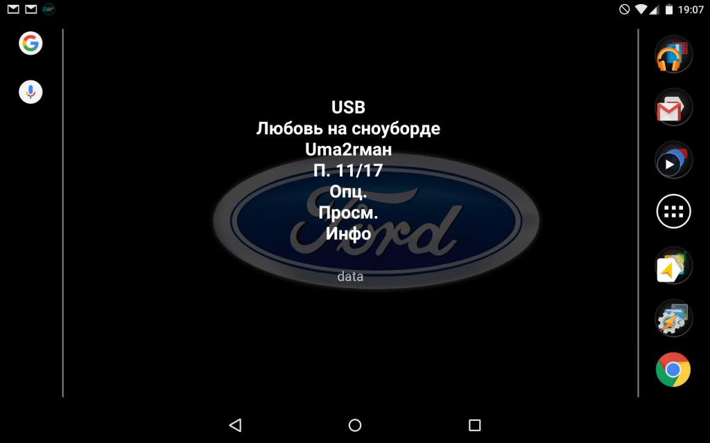

Если потом планируете передавать эти данные в винду, можно писать как число, потом отправлять с помощью Serial.write
PHP код:
for (int i=0<= 7i++) Serial.write(buf[i]);
Если в андройд, то так не подойдет.
Я немного обманул, Serial.write на андройде то же нормально работает. Убрал у себя английские буквы и символы, оставил только русские.
PHP код:
unsigned code_ru[66]={0x04010x04100x04110x04120x04130x04140x04150x04160x04170x04180x04190x041A0x041B0x041C0x041D0x041E0x041F0x04200x04210x04220x04230x04240x04250x04260x04270x04280x04290x042A0x042B0x042C0x042D0x042E0x042F0x04510x04300x04310x04320x04330x04340x04350x04360x04370x04380x04390x043A0x043B0x043C0x043D0x043E0x043F0x04400x04410x04420x04430x04440x04450x04460x04470x04480x04490x044A0x044B0x044C0x044D0x044E0x044F};
charru[66]={ "\u0401""\u0410""\u0411""\u0412""\u0413""\u0414""\u0415""\u0416""\u0417""\u0418""\u0419""\u041A""\u041B""\u041C""\u041D""\u041E""\u041F""\u0420""\u0421""\u0422""\u0423""\u0424""\u0425""\u0426""\u0427""\u0428""\u0429""\u042A""\u042B""\u042C""\u042D""\u042E""\u042F""\u0451""\u0430""\u0431""\u0432""\u0433""\u0434""\u0435""\u0436""\u0437""\u0438""\u0439""\u043A""\u043B""\u043C""\u043D""\u043E""\u043F""\u0440""\u0441""\u0442""\u0443""\u0444""\u0445""\u0446""\u0447""\u0448""\u0449""\u044A""\u044B""\u044C""\u044D""\u044E""\u044F"};
for(
byte j=0j<66j++)
 if(
Buf[i]==code_ru[j]) Serial.print(ru[j]);

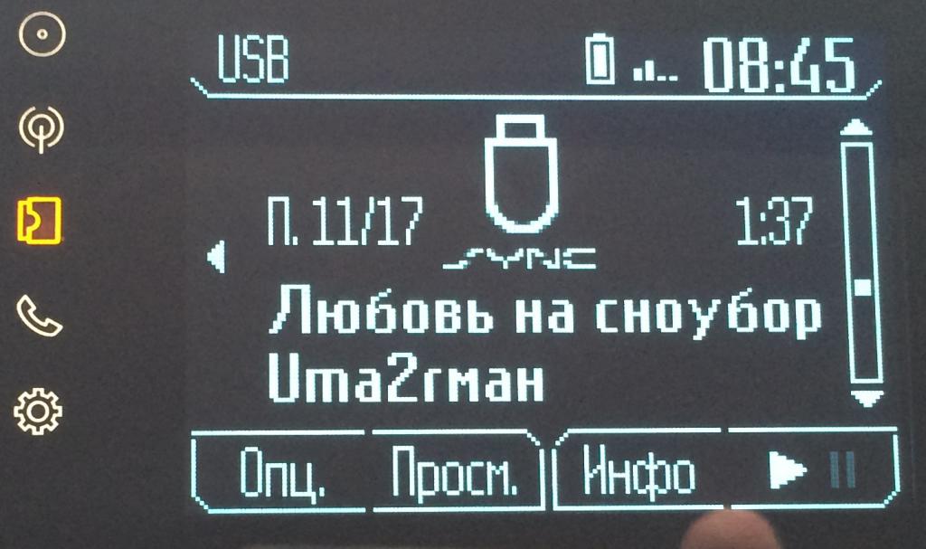

ID:	41449   Нажмите на изображение для увеличения
Название: Файл 31.10.15, 15 09 29.jpg
