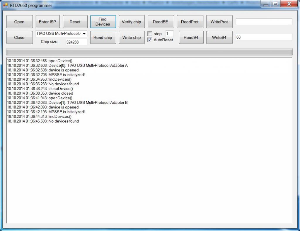

Не пойму, что делаю не так. Бьюсь уже часов семь, ничего не находит. Завтра попробую с конденсатором. В названии устройства обязательно должно присутствовать FT2232H, или у меня тоже правильно?

Судя по отзывам - такое название тоже подходит. К тому же режим MPSSE инициализирован успешно.
Скорее всего проблема с подключением. Диод стоит? На лини DO и направлением к линии DO?
Можно попробовать подключиться к другому порту rtd.

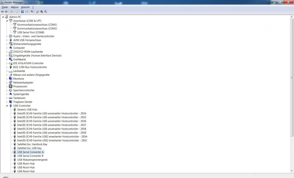

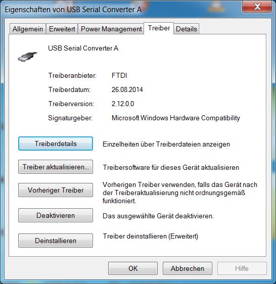

Да да, питание обязательно, и монитор отсоединил. Диод стоит на линии DO маркированной стороной (катод) в направлении DO. Кстати, в начале ставил родные дрова, с ними MPSSE тоже инициализировался, затем изменил PID VID на стандарт и установил FTDI из Вашей ссылки, без изменений. Win7 64bit
