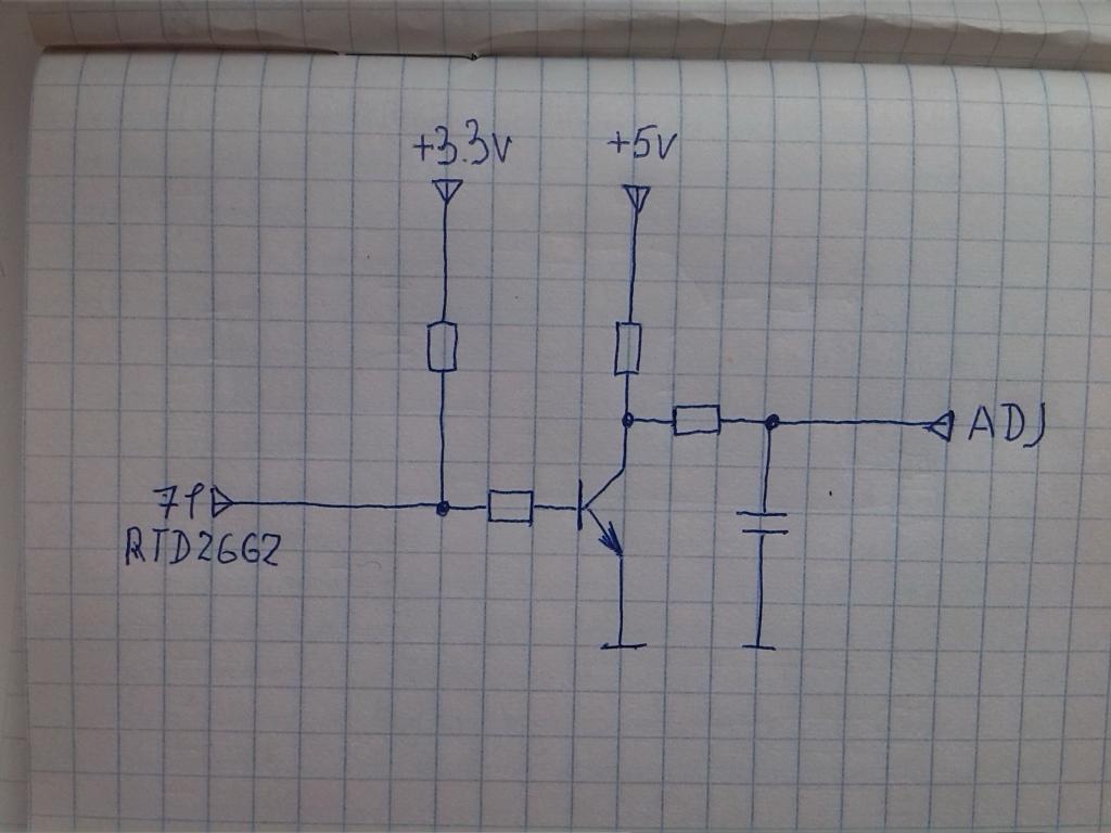

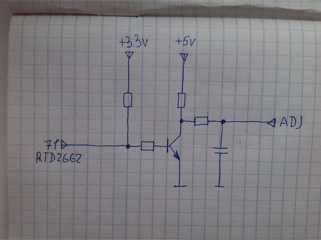

А у меня на плате выход шим через транзисторный ключ разведен
Алексей81 вне форума
Старый 21.02.2014, 14:17   #110
ancc
Регистрация: 17.03.2008
Город: Новокузнецк
Регион: 42
Машина: 2003\Lexus\RX330
Сообщений: 1,192
да я тоже думал нужен/не нужен ключ. Решил без него пока попробовать.
Но. У вас может выход настроен как открытый коллектор, (иначе зачем подтяжка) поэтому ключ стоит. У меня он просто как выход шима настраивается и без подтяжки к питанию работает.
Кроме того у вас интерфейс матрицы на 5В сигнал рассчитан, может поэтому тоже ключ стоит.
